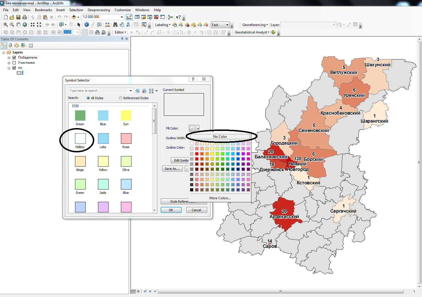

Здравствуйте!
Осваиваю ArcGIS, до этого работал только в MapInfo.
Сейчас стоит задача оформрмить карту, содержащую 5 слоев. Нужно сделать это информативно и красиво.
При оформлении цветов (или стилей) заливок контуров не могу найти параметра "Прозрачность заливки", как в MapInfo.
Скажите, существует ли вообще такая возможность в ArcGIS? Если "Да", как называется нужный мне инструмент?
Спасибо!

Тип заливки "Hollow"
Или для Fill Color указать "No color"
- g.png (142.24 КБ) 15638 просмотров

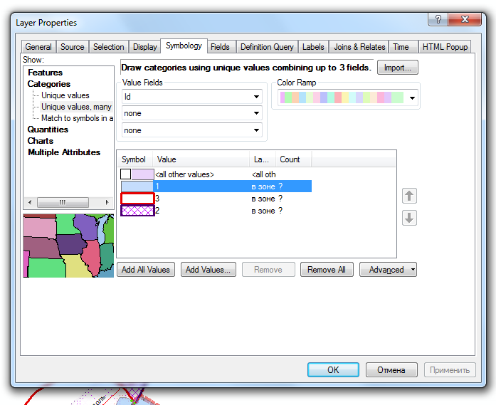

Здравствуйте!
Подскажите пожалуйста, можно ли задать различную прозрачность не самому шейп фаилу, а категориям на которые он разбит?
- Категории.png (48.38 КБ) 15419 просмотров
dime1
- Сообщения: 939
- Репутация: 94
- Откуда: Киев
Re: Прозрачная заливка контуров
Справа снизу кнопка Advanced-Transparency, значение в процентах берется из соответствующей записи в колонке атрибута.
Pavel_S
- Сообщения: 4
- Зарегистрирован: 22 май 2013, 15:46
- Откуда: Crimea,Simferopol
dime1, спасибо за подсказку, прозрачность получилась. В поле ID (см. рис. выше) я вбил значения (50dime1 писал(а):Справа снизу кнопка Advanced-Transparency, значение в процентах берется из соответствующей записи в колонке атрибута.
, 52, 53), соответственно прозрачность получилась с такими же значениями.
Вопрос теперь в другом. Полигонов у меня много и свойства им присваивались согласно полю ID. Можно ли сделать два поля одно ID с значениями 1,2,3, второе Transperency с 50, 55, 60, и прозрачность задавать согласно поля Transperency? В атрибутивной таблице поле Transperency со значениями я создал, но вот вывести его и использовать в Properties>Symbology>Categories не получается.
- novia
- Сообщения: 2261
- Репутация: 489
- Откуда: Тель-Авив
добавьте второе поле и используйте для прозрачности. а категории продолжайте раскрашивать по id
Pavel_S
- Сообщения: 4
Не получается и в Advanced-Transparency высвечивается только поле ID и None(novia писал(а):добавьте второе поле и используйте для прозрачности. а категории продолжайте раскрашивать по id
- novia
- Сообщения: 2261
- Репутация: 489
- Откуда: Тель-Авив
какой тип поля у вашей прозрачности? должен быть int, как я представляю
