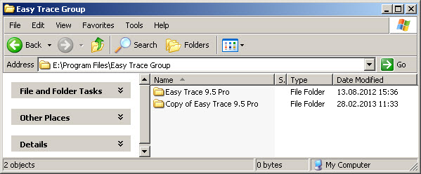

2. Перейдите в каталог, в который у вас была установлена последняя версия ET,
и сделайте копию каталога с файлами программы. Например, вот так:
Copy of Easy Trace.jpg (43.75 КБ) 4894 просмотра

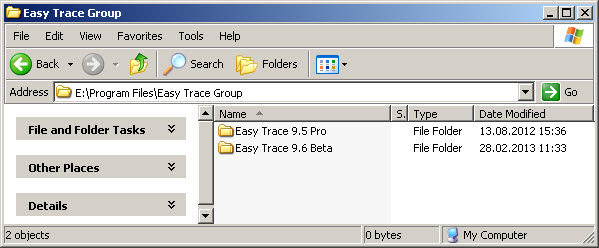

3. Переместите скачанный архив в копию каталога с файлами пакета и разархивируйте его с заменой существующих файлов.
4. Переименуйте каталог-копию. Например так:
Easy Trace 9.6 Beta.jpg (43.42 КБ) 4894 просмотра

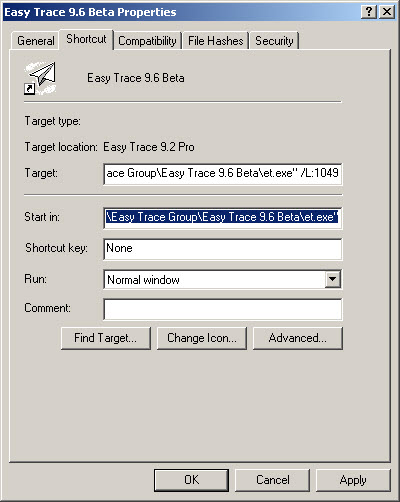

5. Сделайте копию ярлыка запуска ET, лежащую на вашем рабочем столе.
Переименуйте его. Откройте свойства ярлыка и измените путь к файлу ET.EXE и рабочий каталог программы.
