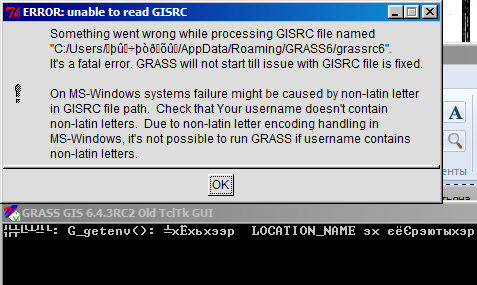

Пытался поставить GRASS (WinGRASS-6.4.3RC2-1-Setup) дома, но при запуске сначала появилась системная ошибка про отсутствие MSVCP100.dll. Переустановил. Потом про MSVCR100.dll. Переустановил.
Теперь появляется заставка запуска GRASS в виде архаичной карты, но GRASS не запускается.
На работе все встало на раз.

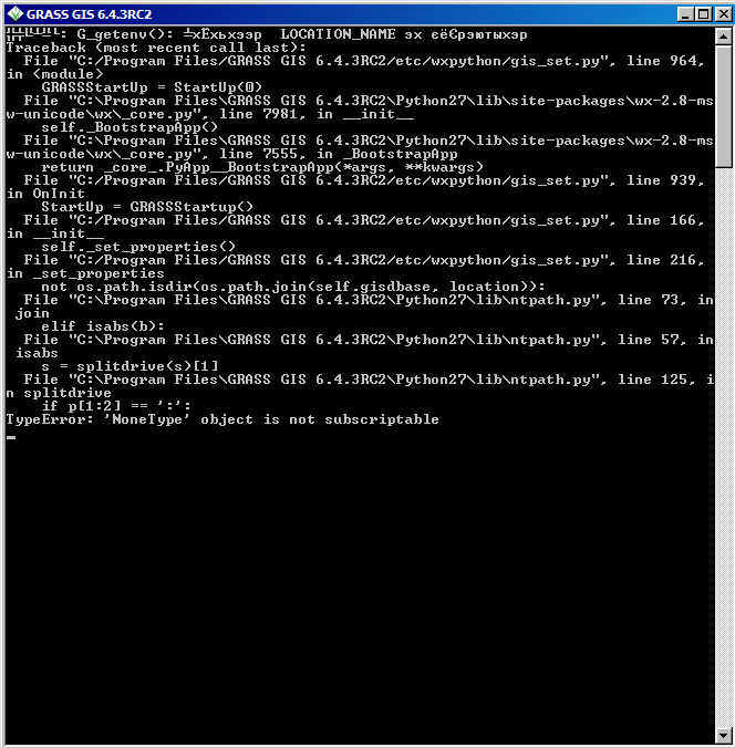

На попытку запустить через TclTk получил такой ответ:
Удалось запустить через "...with Msys"

Переустановка не решит проблемы отсутствующих в системе программных библиотек. Скачайте и установите пакет библиотек Microsoft Visual C++ 2010 (для 32-битной системы, для 64-битной системы). Правда, не понимаю, зачем они для GRASS...АлексЮстасу писал(а):Пытался поставить GRASS (WinGRASS-6.4.3RC2-1-Setup) дома, но при запуске сначала появилась системная ошибка про отсутствие MSVCP100.dll. Переустановил. Потом про MSVCR100.dll. Переустановил.
Читаем то, что написано: "имя пользователя не должно содержать нелатинские символы". У вас юзер назван, очевидно, по-русски. Можно, как вариант, создать новую учётку с латинским именем специально для GRASS и подобных капризных программАлексЮстасу писал(а): На попытку запустить через TclTk получил такой ответ:
