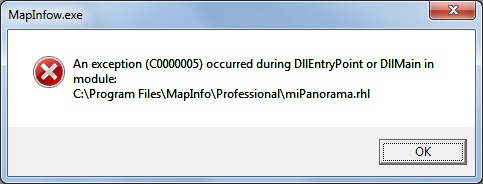

Здравствуйте!
В MapInfo 9 установил Oracle Client, после чего когда иду файл - открыть выскакивает сообщение см. рис.
Может кто подскажет что ему не хватает?
- Ошибка MapInfo.jpg (8.62 КБ) 7718 просмотров

Re: Ошибка после установки Oracle Client
судя по названию dll-ки - не хватает Панорамы.
Интернет говорит о существовании GISACCES.DLL что является библиотекой из Панорамы, а здесь GSSACCES.DLL - интернет молчит.

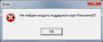

Достал gisacces.dll из gistoolkit(Панорама) переименовал её в gssacces.dll теперь ругается по другому смю рис.
Удалил свой gssacces.dll и miPanorama.rhl, ошибка исчезла. Я так понял удалил поддержку формата Панорамы, да и фиг с ним.
