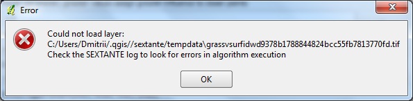

Здравствуйте!
Помогите, пожалуйста, разобраться.
Проблема: некорректная работа модуля SEXTANTE для QGIS.
Пояснения:
При попытке использовать какой-либо алгоритм, после ввода требуемых им исходных данных и нажатия кнопки "ок" или её аналога, возникает сообщение об ошибке.
Вот конкретный пример - такое сообщение возникает при попытке использовать алгоритм "v.surf.idw" (SEXTANTE Toolbox ---> GRASS ---> Vector (v.*) ---> v.surf.idw)
Данное и подобные ему сообщения, судя по всему, следует понимать как невозможность загрузить временный файл, который будет создан в результате выполнения данного алгоритма. При этом, если использовать не "сохранение во временном файле", а задать конкретное имя и путь файла, то виснет и закрывается вся программа.
В сообщении об ошибке указывается, что необходимо проверить на наличие ошибки log-файл плагина. В этом и состоит трудность. Как это сделать? Где смотреть и что исправлять?

Изображения нет.Qwercus писал(а):Вот конкретный пример - такое сообщение возникает при попытке использовать алгоритм "v.surf.idw" (SEXTANTE Toolbox ---> GRASS ---> Vector (v.*) ---> v.surf.idw)
Выбранного вложения больше не существует.

Спасибо за замечание!
Изображение вернул
Изображение вернул

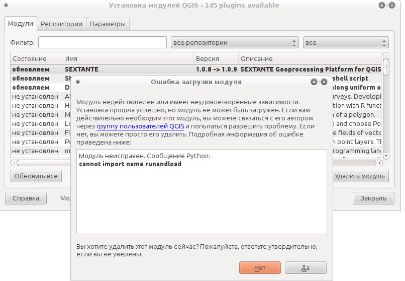

В QGIS 1.8.0 под Linux не получается обновить Sextante 1.0.8 на 1.0.9...
Из под Windows в NextGIS получилось обновить, только предварительно удалив 1.0.8, и установив по новой 1.0.9, в Linux так не получается... Копированием каталога с установленным в Windows модулем, проблема не решилась, т.к. после запуска QGIS появляется предупреждение, что модуль не действительный...
Что нужно сделать в Linux, чтобы обновить модуль?

Подозреваю, обновиться до 1.9.0Донецков писал(а):Что нужно сделать в Linux, чтобы обновить модуль?

Re: Не работает SEXTANTE для QGIS
Нет, это баг SEXTANTE, и на сколько я понимаю, разработчики о нём знают. Надо ждать исправлений.rhot писал(а):Подозреваю, обновиться до 1.9.0Донецков писал(а):Что нужно сделать в Linux, чтобы обновить модуль?
Я сегодня специально с 1.0.8 на 1.0.9 обновился, QGIS 1.9.0 (6a22dba). Но дело скорее всего и правда в операционно-специфическом баге.

psycopg2 - установил, все равно при обновлении с 1.0.8 на 1.0.9 показывает ошибку как и было до этого..

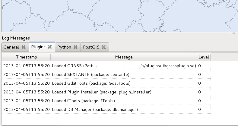

А можете показать сообщения из вкладки плагины на панеле журнала QGIS? Я так выловил ошибку плагина GRASS.Донецков писал(а):psycopg2 - установил, все равно при обновлении с 1.0.8 на 1.0.9 показывает ошибку как и было до этого..
- qgis_log_plugins.png (52.09 КБ) 10942 просмотра

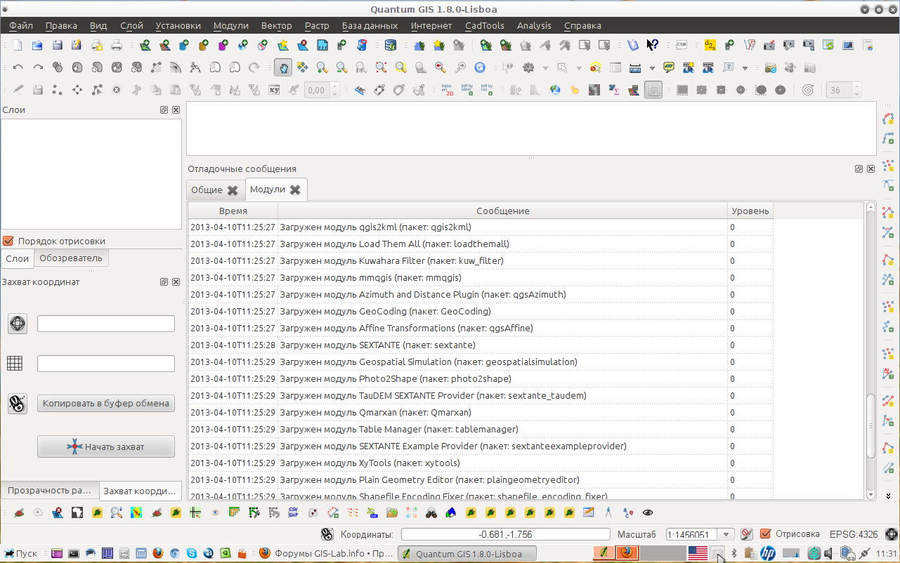

- Сообщения: 3058
- Репутация: 189
Вроде бы ничего необычного...
