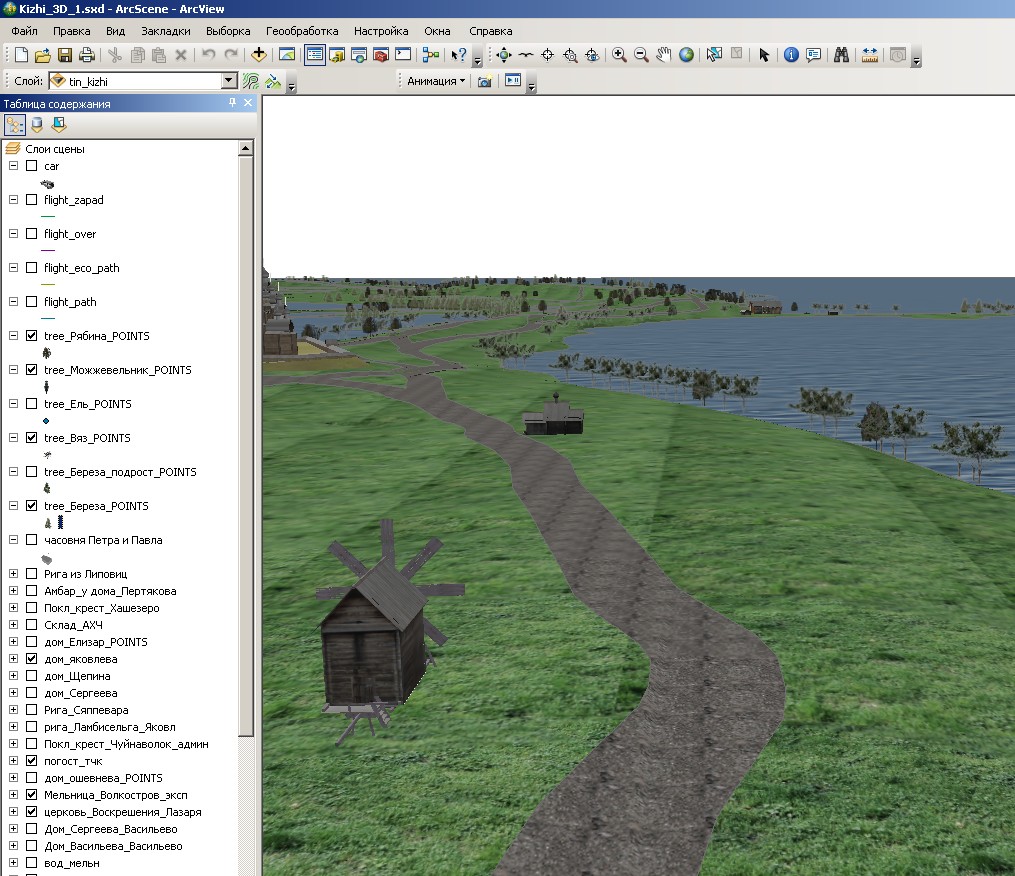

У меня с этим как раз проблемы - из ArcScene 10 пытаюсь сделать Файл-Экспорт сцены -2D- выбираю JPEG - сохранить - программа вылетает и предлагает отослать отчет об ошибке. Если в момент, когда какбы создается файл попробовать покрутить экран инструментом "Навигация", то прога не вылетает, но создает картинку только с одними деревьями на белом фоне, хотя на сцене есть и рельеф и вода и строения... Пробовал через виртуальный принтер сделать - тоже самое. Может кто-нибудь знает - как это лечится?

И еще: когда арк начинает формировать растр после нажатия кнопки сохранить,
если кликнуть в экран сцены, то программа не вылетает, а создает деревья -
сколько успеет. А если ей не мешать и не кликать, то она очень долго
думает, потом вылетает, и при этом файла не создает.

romir
- Сообщения: 67
- Зарегистрирован: 27 ноя 2009, 14:09
Re: Сохранение рабочей области в виде изображения
Celeron 2,4 Ггц, ОЗУ 2 Гб, ВинХР SP3
- ненужные слои отключены
- 3D_1.jpg (240.21 КБ) 11622 просмотра
