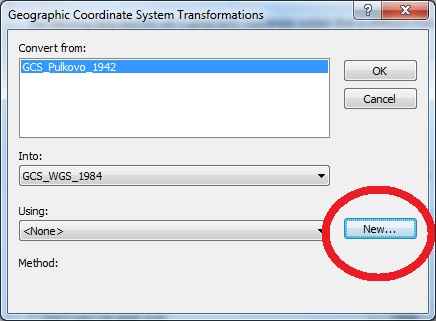

При переводе данных из СК-42 в WGS-84 есть 15 вариантов перехода (Geographic Transformation (optional)).
Вопрос: как их можно редактировать или создать новый (так как ни один не подходит для перевода, а объект находится между двумя вариантами, которые самые близкие)?

Нашел, оно по другому называется :) Теперь вопрос в другом: как удалить или изменить файл трасформации, куда ArcMap его сохраняет?

Параметры, создаваемые пользователем, лежат здесь:
%AppData%\ESRI\Desktop10.0\ArcToolbox\CustomTransformations
Это текстовые файлы с бинарным заголовком.
Каталог CustomTransformations изначально может отсутствовать. Новые параметры трансформации можно определить через ArcToolbox. Инструмент, насколько помню, называется Create Custom Geographic Transformation (в тулбоксе Data Management).
