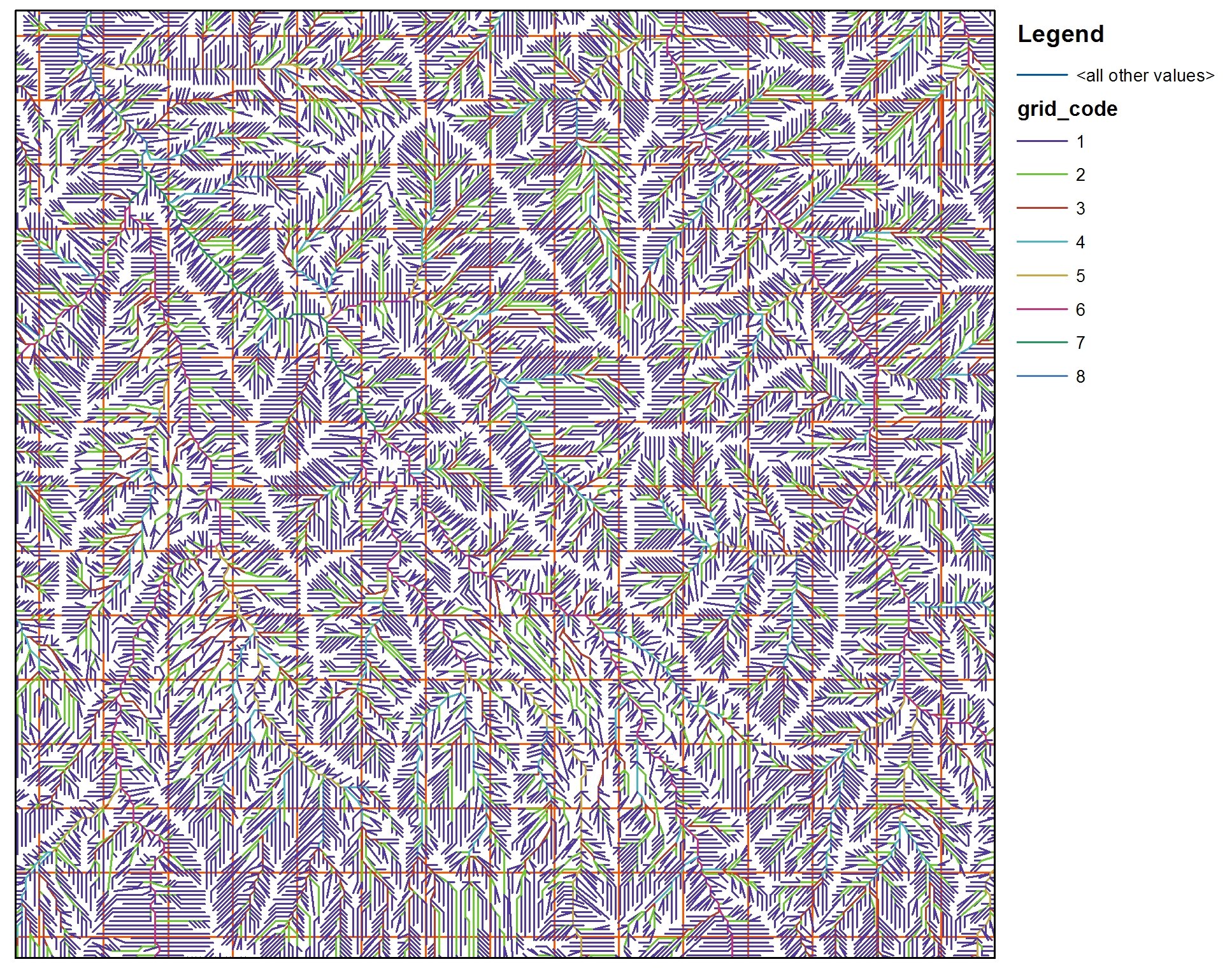

Векторизовал водотоки . Теперь все векторные линии с атрибутами.
- Без названия2.jpg (1.36 МБ) 11312 просмотров

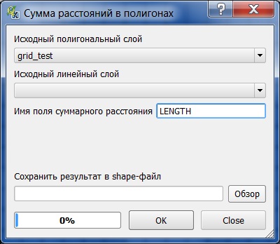

Суммарную длину водотоков можно посчитать в NextGIS QGIS (Вектор-Анализ-Сумма растояний в полигонах).
По каждому уровню водотоков в отдельности - использовать этот же инструмент, но предварительно сохранив каждый уровень водотоков в отдельный слой (у вас будет 8 отдельных слоев).
- tools.jpg (42.06 КБ) 11294 просмотра

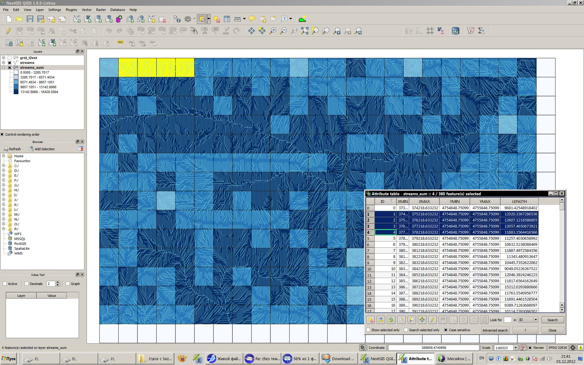

В QGIS удалось получить нужные результаты. Вариант предложенный lam сработал. Это то что я искал. И тематическая карта тоже получилась.
- Clipboard-1.jpg (613.08 КБ) 11262 просмотра

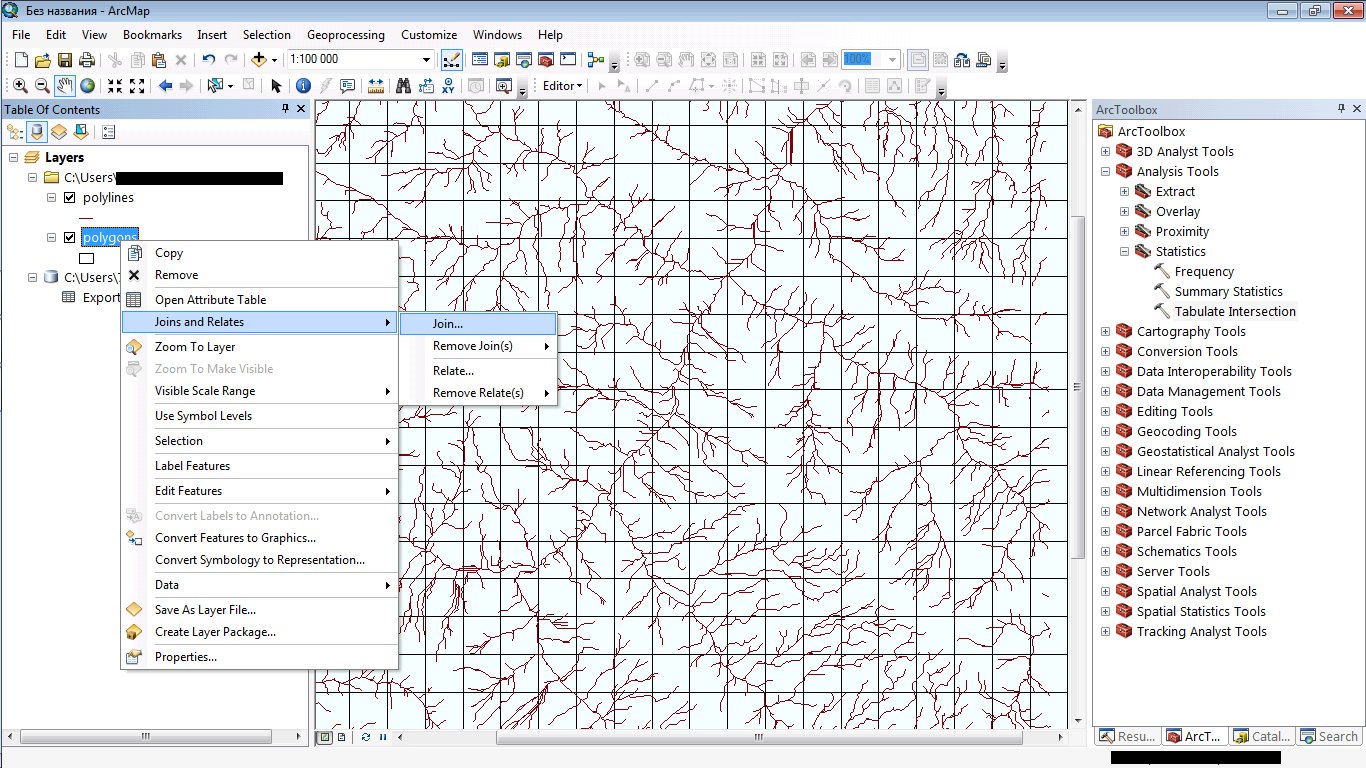

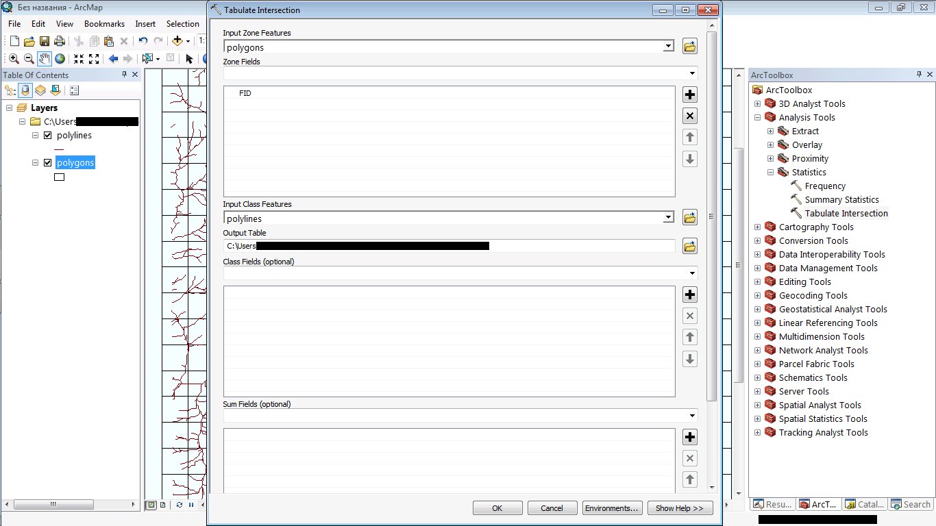

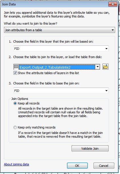

В ARCGIS для этого есть функция Analysis tools >Statistics>Tabulate Intersection. И объединять или резать ничего не нужно если у Вас требуется только суммарная длина.
После работы этого инструмента генерируется таблица которую надо просто объединить с полигональным слоем операцией Join через контекстное меню полигонального слоя. Для справки 4270 полигонов и полилинейный слой объемом 110 мб были посчитаны в ARCGIS 10.1 примерно за 2 минуты.
- Clipboard-4.jpg (75.06 КБ) 11183 просмотра
- Clipboard-3.jpg (326.2 КБ) 11183 просмотра
- Clipboard-2.jpg (178.57 КБ) 11183 просмотра

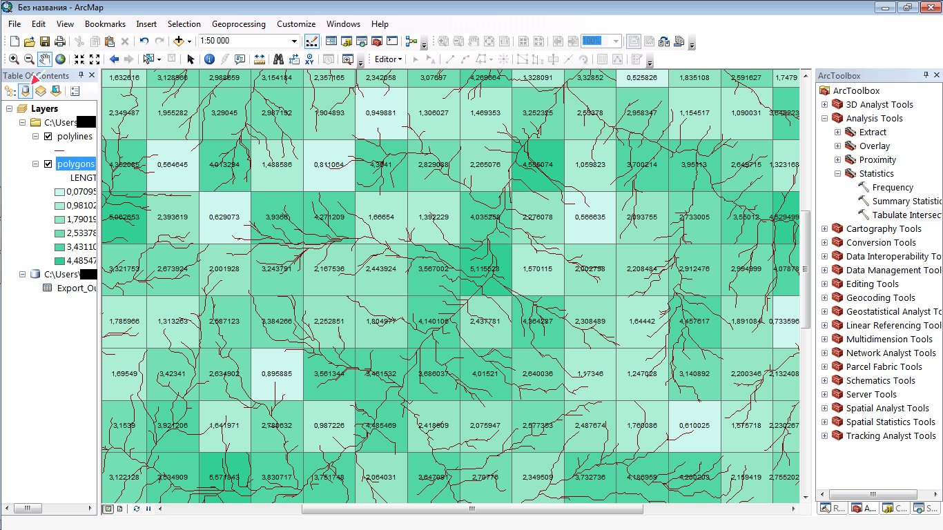

Re: Расчеты в полигональных ячейках

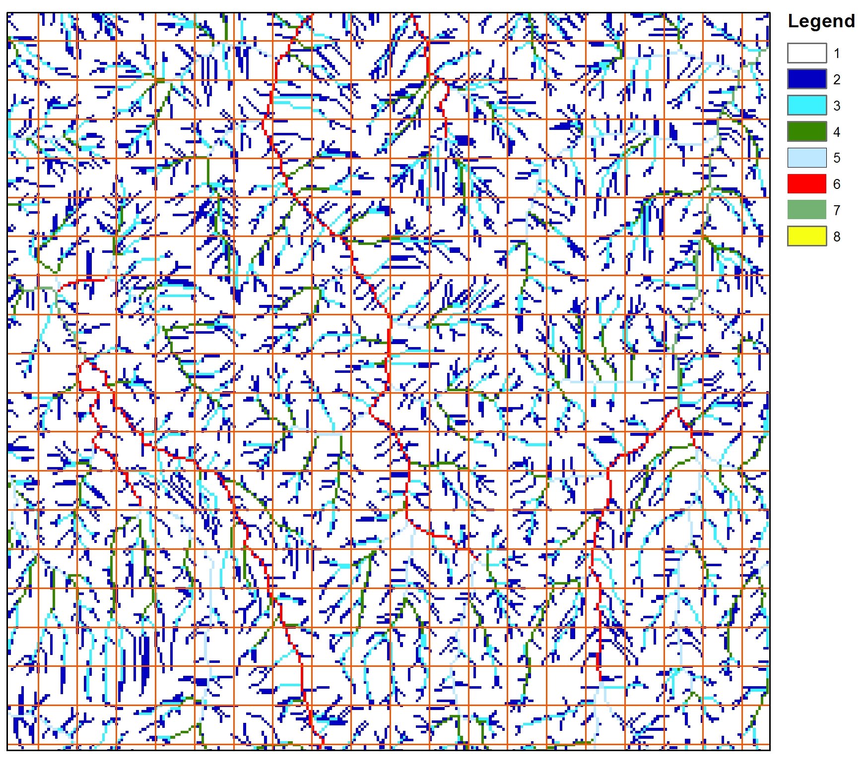

Продолжение
- Подписаны суммарные длины в километрах
- Clipboard-6.jpg (297.09 КБ) 11179 просмотров
