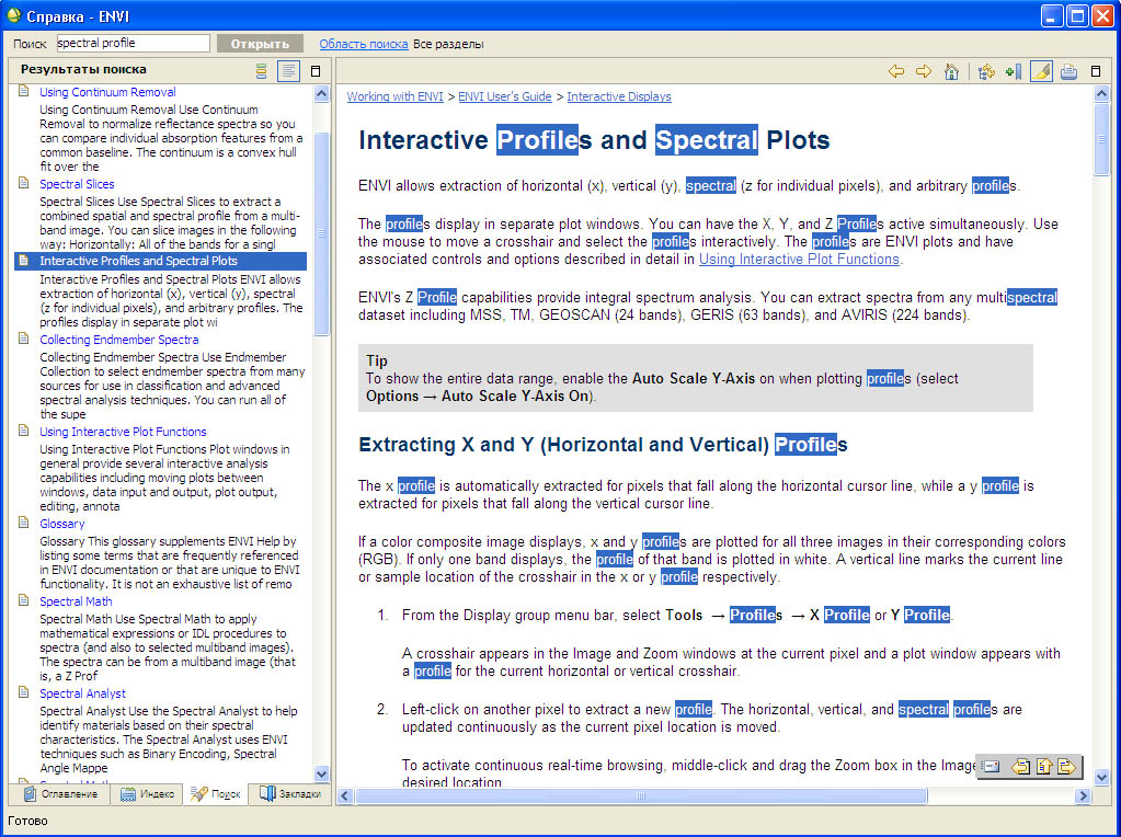

Народ, кто умеет работать с ENVI 4.7, подскажите пожалуйста: как в ней делать эквализацию, спектральный профиль и скаттерограммы?

Хелп на то чтобы объяснили как делать скаnтерификацию и спектральный профиль в envi 4.7?
rhot, я уже давно работаю с этой прогой, и руководство не плохо знаю, и не видел там такого, если ткнешь пальцем, где это в руководстве написано буду благодарен. Возможно я что-то действительно не очень внимательно смотрел, возможно как-то по другому называется

Re: ENVI
Сообщение novia » 27 ноя 2012, 19:07
windgammer20 писал(а):Народ, кто умеет работать с ENVI 4.7, подскажите пожалуйста: как в ней делать эквализацию, спектральный профиль и скаттерограммы?
как делать эквализацию
как строить спектральные профили
как строить скаттерограмму
Сообщения: 4744
Репутация: 495
Ваше звание: хрюкало
Re: ENVI
Сообщение nadiopt » 28 ноя 2012, 10:30
а также вот так:
