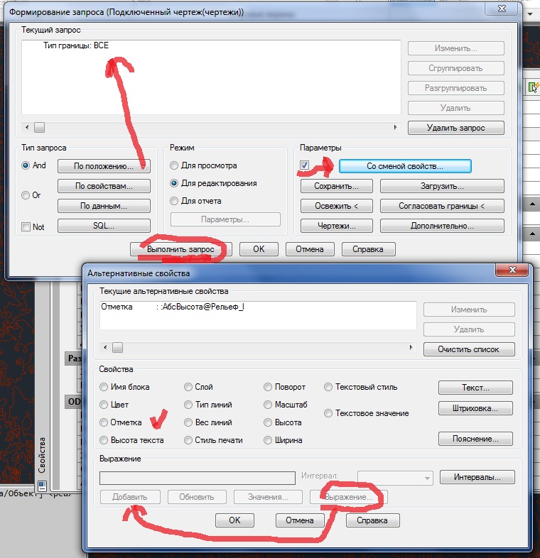

Как-то можно присвоить уровни (Elevation) полилиниям горизонталей, если к горизонталям присоединены Object Data, в которых есть колонка с высотой?
Или: как-то можно получить в Автокаде полилинии горизонталей с уровнями из MapInfo, если в таблице горизонталей в MapInfo есть поле с их высотой?

Да, если поле с высотой float.
Или хардкорный вариант через макрос на VBA:
http://forums.autodesk.com/t5/%D0%9F%D1 ... -p/3226208
Как то так:

Спасибо, сработало!
