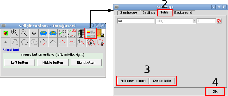

Только я застрял на следующем шаге:
Открыть настройки, задать поля таблицы атрибутов (cat, descriptions)
не могу понять где и какие "настройки" открывать чтобы задать поля табл. атрибутов?
без табл. атрибутов векторизовать нельзя ошибка вылезает:
Database table for this layer is not defiinden
Re: Векторизация в GIS GRASS
Сообщение Александр Мурый » 24 ноя 2012, 22:07
xen87 писал(а): Только я застрял на следующем шаге:
Схема действий:
xen87 писал(а): без табл. атрибутов векторизовать нельзя ошибка вылезает:
И без атрибутов всё всегда векторизовалось. Это скорее предупреждение, чем ошибка.
