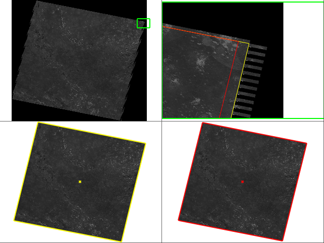

Пример:
На картинке жёлтым показана "индивидуальная" маска канала, красным — "универсальная".
