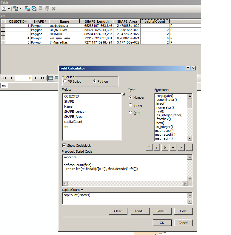

на python'е можно использовать регулярные выражения, только не забывать про кодировки
import re
def capCount(field):
   return len(re.findall(u'[А-Я]', field.decode('utf8')))

Сообщение eketerina » 21 ноя 2012, 13:22
Дааа!!!Именно это я и хотела!!Спасибо спасибо спасибо! :-)
