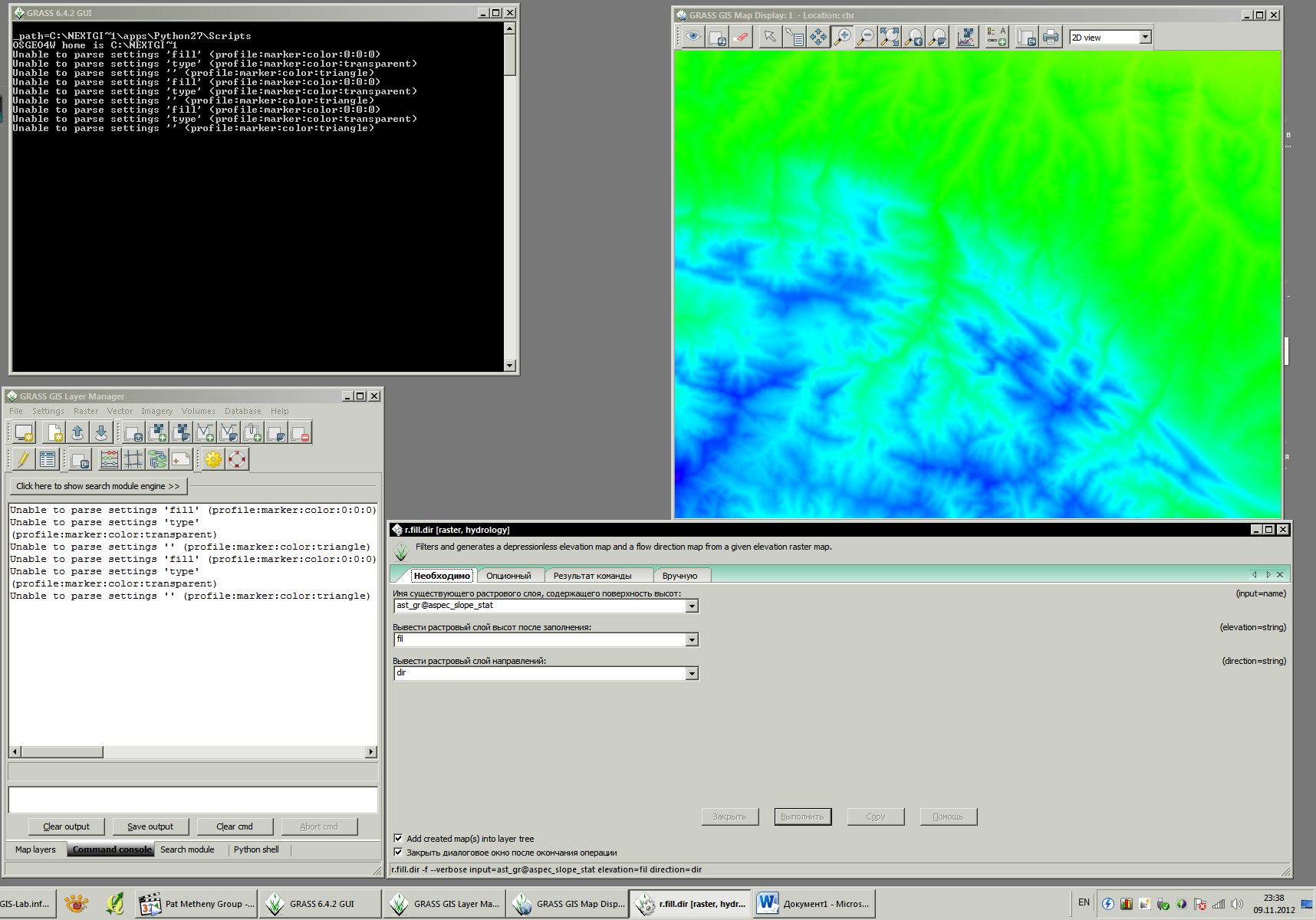

Уважаемые Господа!
Столкнулся со следующей проблемой:
модуль r.fill.dir при загрузке цмр ASTER GDEM v2 (разрешение примерно 22 м, объем растра 105 мегабайт, версия GRASS 6.4.2 Win 7 pro x64 rus) очень долго работает и не выдает никакого результата. Загружает одно из ядер процессора примерно от 25 до 50 % и больше никакой информации. Ни полоски на прогресс-баре, ни чего.
Как быть ?
Заранее благодарен за ответы и подсказки!
Как быть ?
- Clipboard-1.jpg (263.55 КБ) 12335 просмотров

Благодарю за подсказку! При обработке данных SRTM объемом примерно 10 мегабайт, такого не происходит. Может проблема в значениях nodata? На моих данных есть участки с отрицательными высотами (-10--15 м ниже уровня моря , просто местность такая).

Ремесленник, опишите последовательность ваших действий с ASTER GDEM v2.

Последовательность примерно следующая
1. Тайлы скачаны с http://reverb.echo.nasa.gov (одноградусные фрагменты в формате Geotiff)
2. Объединил в единый фрагмент примерно 100 мегабайт объемом, в Global mapper 13, перепроецировал в UTM 38N WGS84.
3. Открываю Grass 6.4.2, который идет в составе с NextGIS (сборка NextGIS-QGIS-c64bb9d-22.10.2012.exe).
4.Открываю рабочий набор в который уже импортирован Aster GDEM.
5.Загружаю в GRASS GIS Layer Manager тот самый слой.
6. Набираю во вкладке Command console комманду r.fill.dir.
7. Указываю в открывшемся интерфейсе мой растр в раскрывающемся списке "Имя существующего растрового слоя содержащего поверхность высот"
8. Даю название в "Вывести растровый слой высот после заполнения"
9. Даю название в "Вывести растровый слой направлений"
10. Ставлю галочку "Закрыть диалоговое окно после окончания операции"
Нажимаю выполнить... и ждууууу.
Когда открываешь диспетчер задач, в списке процессов, процесс r.fill.dir.exe*32 занимает примерно 19-20 мегабайт и загружает процессор на 25 процентов.
Необходимо отметить, что в GRASS 7 ситуация повторяется (кроме сообщений на черном экране) .
