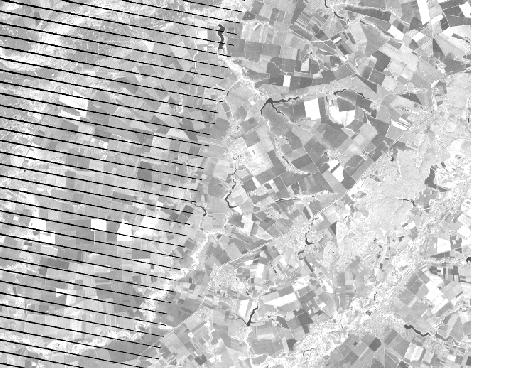

Здравствуйте! Интересует такой вопрос. Я скачал с GloVis снимки ландсата, у краев они порезанные, как это убрать или где можно скачать снимки без разрезов...
- снимок.JPG (54.43 КБ) 12407 просмотров

Если полосатые ландсаты ну никак не устраивают, то качайте снимки с Landsat 5, или Landsat 7 до мая 2003 г.
В противном случае, полосы можно пропатчить данными из другой сцены или при анализе использовать маску.

у Landsat-7 произошёл непоправимый сбой, который никто не будет исправлять.
все дружно ждём запуска нового Landsata в начале следующего года.
