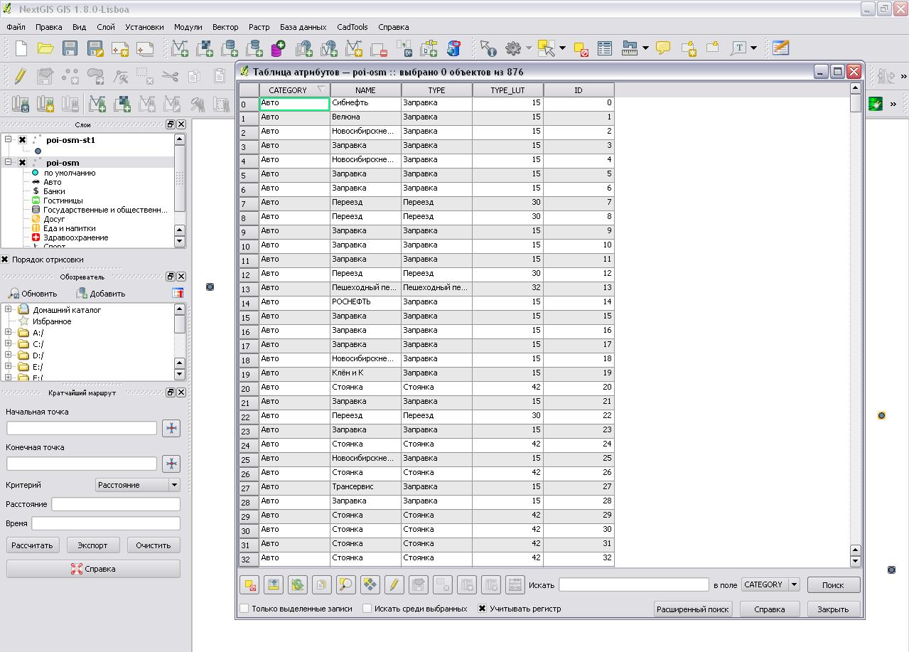

Таблица атрибутов до вычисления

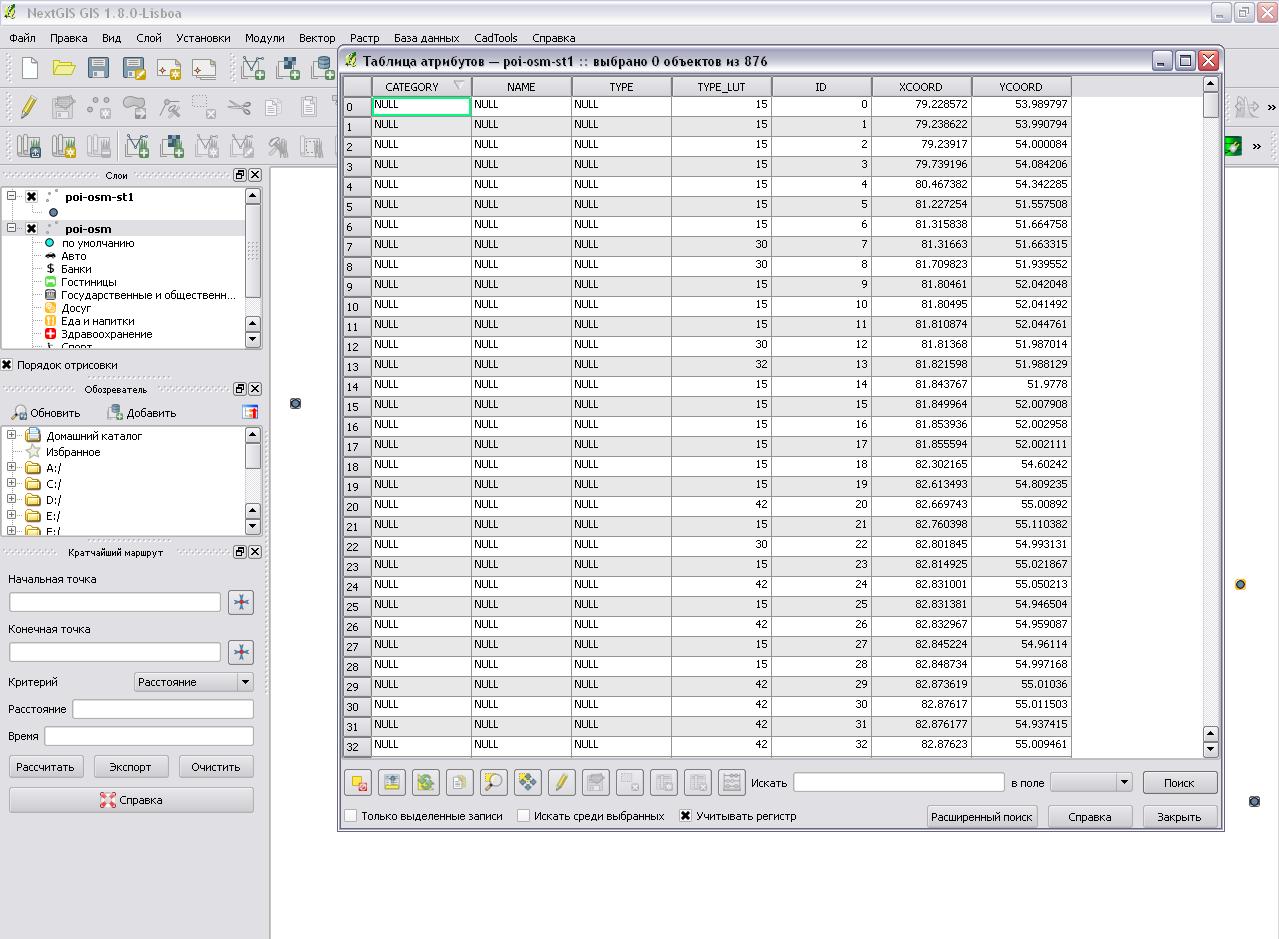

Полученный результат в NextGIS
Результат в NextGIS

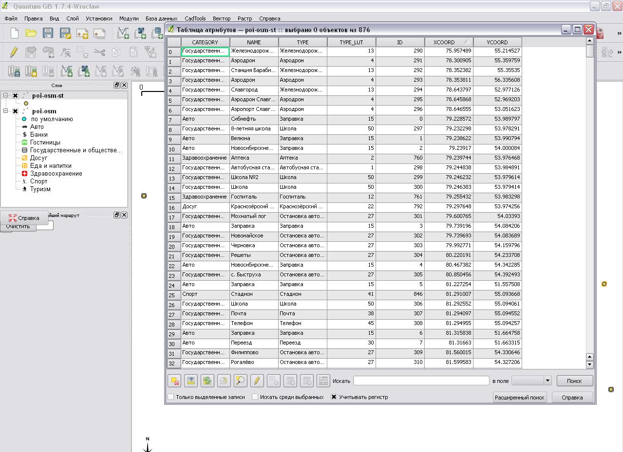

На той же машине, но в версии qgis 1.7.4-Wroclaw, peвизия: 411aff6; fTools - 0.5.10
все выполняется нормально. Скриншот результата
результат в qgis 1.7.4

На другую машину поставила просто qgis 1.8, ревизия 6416f38 с официального сайта. Там проблемы нет, если при выполнении действий не записывать новый файл, а обновлять существующий. Если сохранить результат в новый файл - кракозябры вместо русских букв.
