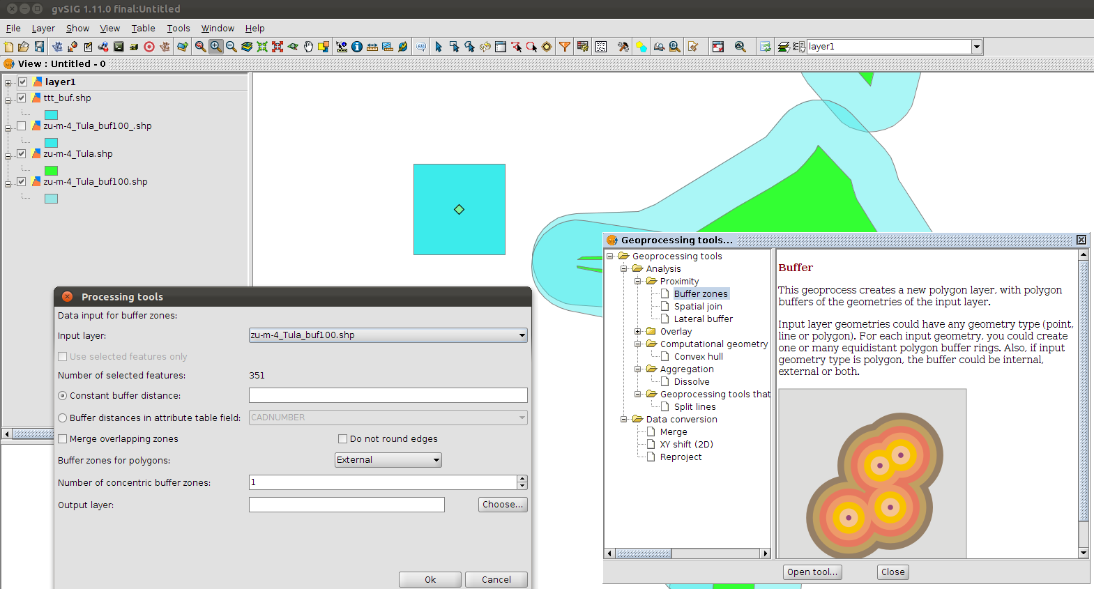

В замечательной ГИС gvSIG есть хороший модуль Geoprocess toolbox.
Есть там инструмент построения буферных зон и там есть там параметр Опция “Rectangle end cap” позволяет генерировать буфер с перпендикулярными ребрами (не скругленными).
Исходный слой - шейп-файл полигональный. Система координат вида и слоя совпадает, UTM 37N. gvSIG 1.11.
Не работает! Всё скруглённое.

Эта опция работает только с точечными слоями.

А ещё там в справке написано:
For each input geometry, you could create one or many equidistant polygon buffer rings.
Вокруг простых линий хорошо буфер строит, без скруглений; если линия сложная - то начинают появляться скругления.

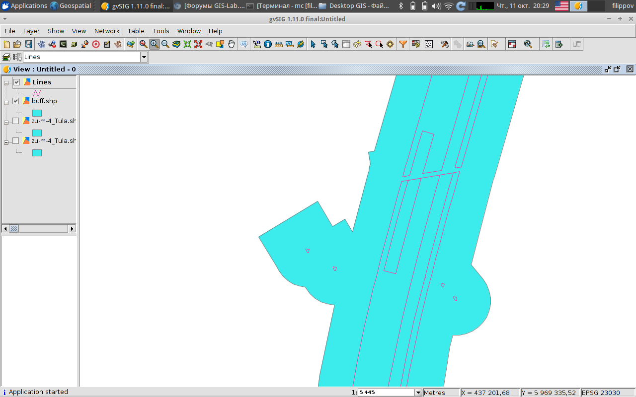

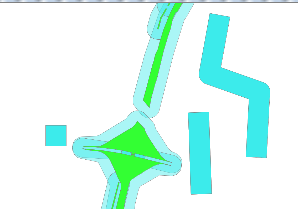

Не любит он полигоны.
вот результат того, как я извлёк полилинии из полигонов, а потом указ полилинейный слой в качестве исходного для буфера:
значит моим потребностям удовлетворяет только OpenJUMP
