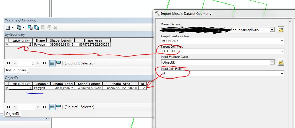

по итогам просмотра базы могу сказать следующее
как и предположили в самом начале - проблема была в joinfield. но не в его наличии, а в значениях в полигональном слоев.
в мозаике у вас была boundary с objectID = 2, а в классе полигональных объектов был 1 объект и его objectid был равен 1. соответственно join не срабатывал.
я добавил поле id и присвоил ему значение равное objectid границы мозаики, и все получилось (поправьте, если ожидаемый результат был другим)
Таблицы атрибутов и параметры инструмента (синим показано то, почему все не работало)

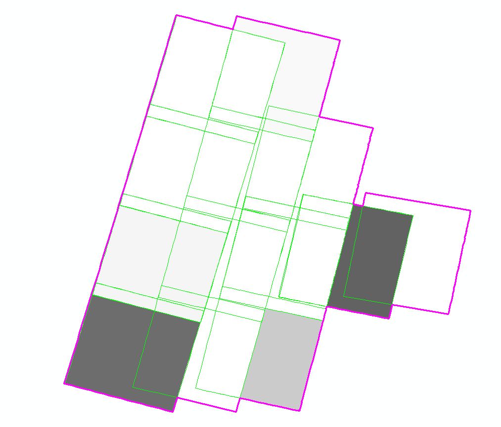

До правильного применения инструмента

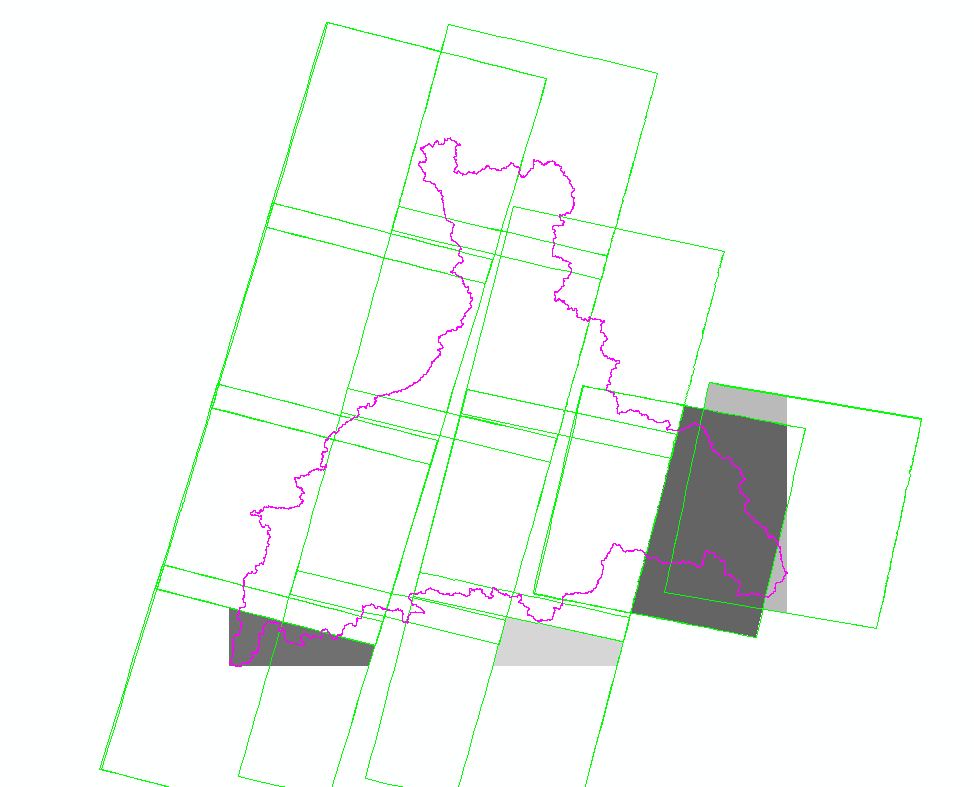

скриншот из ArcMap того, что получилось в итоге
