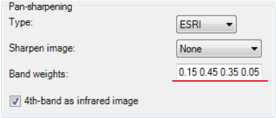

Добрый день! В ДЗЗ мало смыслю..
Хочется сделать мозаику 7-4-2 и применить pan-sharpening каналом 8. Снимок - стандартный L1 Landsat ETM+, полученный через USGS Glovis, средняя полоса, март 2002 года. Хочется понять, какие значения задавать в band weights ( находиться в Raster type properties) и что это вообще такое? В описании:
Band weights—Contains a space-delimited list of weights that will be applied depending on the type of pan sharpening. This list can be edited. The first value in the list corresponds to the first band in the dataset. The sum of all the band weights should equal 1
band weights.png (31.92 КБ) 6653 просмотра

Я уже приблизительно понял что это такое. Меня в принципе устраивать значения 0,334 (7 канал); 0,333 (4 канал); 0,333 (2 канал). Но может вы подскажите более правильный подбор, если хочется максимально увидеть границу вода/суша?

Добрый день, спасибо за отклик. Действительно для снимков среднего разрешения Landsat получаем только двойное увеличение пространственного разрешения (с 30 до 15 м). Я пока использую стандартный алгоритм Pan-sharpening Esri в режиме Sharpen. Есть вот такая документация:
http://resources.arcgis.com/en/help/mai ... 00mw000000
http://resources.arcgis.com/en/help/mai ... 003t000000
Но там никаких рекомендаций применительно Landsat ETM+ не даётся, а например, в упражнении по созданию "Creating a pan-sharpened natural color mosaic dataset" (где используется снимок ETM+) даются рекомендации по установке "Band weights: 0.15 0.45 0.35 0.05" (для RGBI) - http://resources.arcgis.com/en/help/mai ... 01vp000000
Вот потому у меня и возник вопрос о том какие коэффициенты лучше выставить и какой алгоритм пан-шарпенинга использовать в моём случае для 7-4-2.
В общем остановился на методах ESRI, либо Gram-Smidth (для него есть автоматический разброс band weights для ETM+, правда коэффициент для IR-канала убрать нельзя (0,5)).

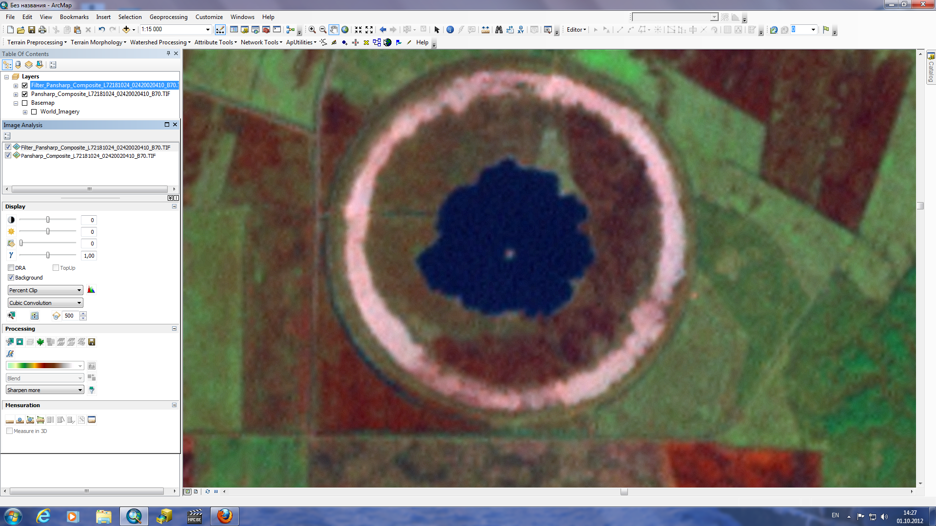

Михаил Жиленев
Сообщения: 49
Зарегистрирован: 06 мар 2009, 13:32
Репутация: 9
Откуда: ГКНПЦ им. М.В.Хруничева, Департамент малых КА и спутниковых систем, e-mail: mka@krunichev.com
Re: Pan-sharpening band weights для L1 ETM+
Сообщение Михаил Жиленев » 02 окт 2012, 11:31
Здравствуйте, dime1. Посмотрел Ваш скриншот синтеза меодом PanSharp. По четкости выглядит ожидаемо. Кстати, было бы интересно узнать какой разновидностью PanSharp Вы воспользовались.
Поскольку не видел исходных изобров, то хотелось бы узнать, что для Вас улучшилось (кроме изменения цветовой гаммы) в плане анализа снятой местности после синтеза методом PanSharp? Из того, что мне удалось прочитать до сих пор и узнать на семинарах, я понял, что после синтеза PanSharp автоматические и интерактивные классификации изображений ландшафта не считаются представительными по понятным причинам. Соответственно, PanSharp, по идее, применяется, в основном, для использования при визуальном дешифрировании.
Если Вы располагаете иной информацией, то подскажите, пожалуйста, где ее найти.
С уважением, Михаил.
