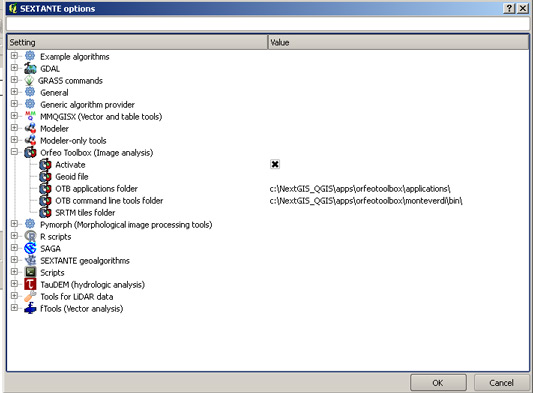

Іван Більський
Сообщения: 20
Зарегистрирован: 21 мар 2010, 18:27
Откуда: Ukraine
Re: Как настроить Orfeo ToolBox в SEXTANTE для Qgis
Сообщение Іван Більський » 14 сен 2012, 19:24
В путях к названиям файлов и установленных программ кириллицу не использую.
OTB был загружен через osgeo4w-setup. В SEXTANTE в настройках активировал и указал путь к папке с инструментами.

Voltron
Сообщения: 2627
Репутация: 34
Откуда: Ukraine
Сообщение Voltron » 14 сен 2012, 19:58
Іван Більський писал(а):SEXTANTE v1.0.7
В этой версии присутствуют не все исправления, касающиеся кодировок
Іван Більський писал(а):OTB был загружен через osgeo4w-setup. В SEXTANTE в настройках активировал и указал путь к папке с инструментами.
Monteverdi там явно лишний, вместо него нужно прописать путь к консольным инструментам.
Іван Більський
Сообщения: 20
Откуда: Ukraine
Сообщение Іван Більський » 14 сен 2012, 20:29
Voltron писал(а): Monteverdi там явно лишний, вместо него нужно прописать путь к консольным инструментам.
где находятся консольные инструменты?

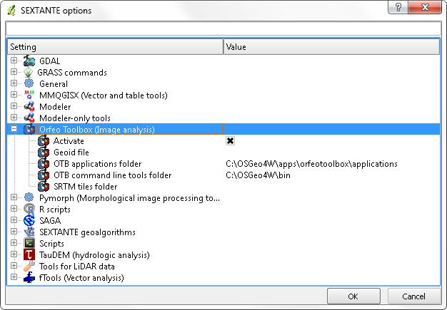

tcastravet
Сообщения: 2
Зарегистрирован: 14 сен 2012, 21:28
Сообщение tcastravet » 14 сен 2012, 21:34
C:\OSGeo4W\apps\orfeotoolbox\applications
C:\OSGeo4W\bin
Іван Більський

Іван Більський
Сообщения: 20
Откуда: Ukraine
Сообщение Іван Більський » 15 сен 2012, 17:44
tcastravet писал(а):C:\OSGeo4W\apps\orfeotoolbox\applications
C:\OSGeo4W\bin
Указал путь в настройках, как подсказано.
Работоспособность проверял на некоторых инструментах, сначала процесс обработки запускался, а в результате выскакивало сообщение о неудаче загрузки результирующего растра.
