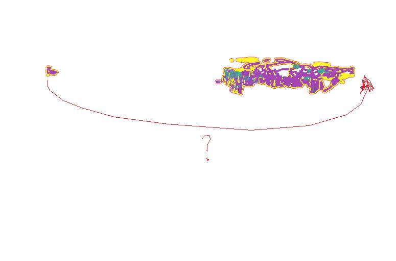

Странно как то открывается проект России shape (ЧУКОТКА)
Странно как то показывается Россия
Кусок справа перенесён в левую сторону.
Или так и должно быть ?
Как бы сделать одно нормальное изображение (прилепить кусок обратно справа)

Используйте другую проекцию, например, Albers-Siberia. Если нужно больше информации, ищите на форуме по слову "Чукотка".rdv писал(а): Кусок справа перенесён в левую сторону.

если ось центра представления данных - нулевой меридиан, то на плоскости все, что находится в западном полушарии получается слева от него, а все что в восточном - справа. Часть чукотки - в западном. Разумеется объекты при этом разделяются. Думаете почему неогеографы так рады глобусам типа Google Earth?
Да, указанную спроецированную систему координат, если ее нет в списке, нужно добавить самому.
PostGIS тут непричем.

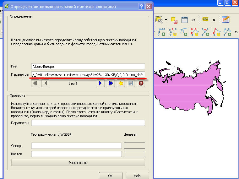

Поподробнее уже написано: Открыл проект и поменял проекцию на Albers-Siberi через "Установки --> Ввод системы координат".
Вам amuriy ссылку дал. Там данные проекции есть... Скопируйте параметы из статьи, вставте в соответствующую строку и придумайте название. Сохраните проекцию и она появится в Пользовательских проекциях...(на картинке я вводил Альберта Европа, а Вам Albers-Siberiа нужна )
Если Вы про
