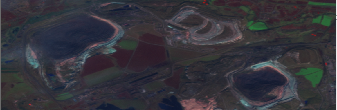

Значения высоты для этих озёр на снимках SRTM4 -100м, и что странно, на снимках ASTER GDEM2 для них тоже отрицательное значение (-200 м).
P.S. а может это не озёра, а карьеры?
комбинация 7-4-2
- lakes.png (789.33 КБ) 10010 просмотров

Карьеры и есть - там четко видно вполне...dime1 писал(а):Значения высоты для этих озёр на снимках SRTM4 -100м, и что странно, на снимках ASTER GDEM2 для них тоже отрицательное значение (-200 м).
P.S. а может это не озёра, а карьеры?комбинация 7-4-2
