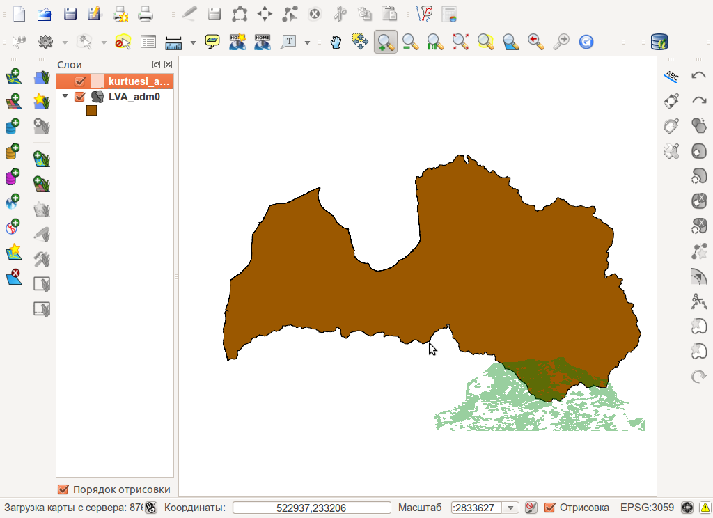

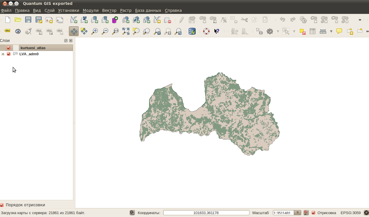

Удалось подключить WMS в QGIS. Порядок такой. Сначала скачал шейп на территорию Латвии отсюда, затем добавил описываемый вами WMS-сервер в QGIS, дабы сразу избежать проблем с локалхостом в URL отметил пункт "Игнорировать URI запроса GetMap". Включил трансформирование на лету в проекцию EPSG:3059 и запросил все слои, доступные по WMS.

Эт значит, не ошибка QGIS, а у кого-то руки кривые)) Но у меня он как-то смещённо загружается.

Эта ситуация требует дополнительного исследования. У меня вначале тоже криво загружалось, точь-в-точь как на вашем скриншоте, но потом как-то все стабилизировалось :)
