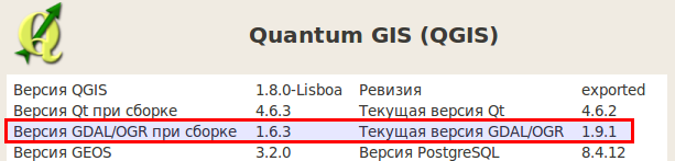

Добавлено: 14 авг 2012, 14:58
Ну не знаю, у меня создание символьной ссылки для libgdal1.6.0.so.1 (которая нужна для QGIS) на свежий libgdal.so.1.16.1 работает:
sudo ln -s /usr/lib/libgdal.so.1.16.1 /usr/lib/libgdal1.6.0.so.1
