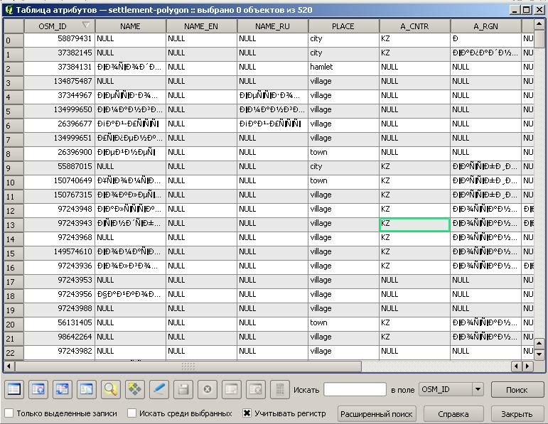

Помогите выставить правильно кодировку,немогу найти где??
Сообщение Anjela » 07 авг 2012, 11:03
Помогите выставить правильно кодировку,немогу найти где??В таблице крякозябры.

так вам навряд ли смогут помочь, если только методом ненаучного тыка.
выложите пример файла хотя бы
укажите версию программы

Сообщение Anjela » 07 авг 2012, 11:12
вот как то так

У Вас какая версия QGIS стоит? Вы не можете найти где найти ее поменять или Вы не знаете какая у Вас стоит кодировка? У меня тоже часто проблемы возникают помогоет UTF8(почему не знаю, но мне так amuriy сказал).
Еще пару раз СР1251(точно не помню ) помогала.
А выбирать кодировку надо при открытии шейп-файла...

Можно и в свойствах слоя выбрать (Общие --> Параметры источника)

В QGIS незнаю где это ставить.В GvSig нашла где,все отображается и на русском языке.По QGIS не открывается руководство почемуто...целый день бьюсь.

Данные, очевидно, из OSM. А текст, очевидно, в исходной таблице - в UTF-8, а воспринимается программой ошибочно, как текст в Win-1252
Так, на всякий случай:

Топикстартер похоже не может найти где поменять кодировку в открытом проекте(я чего то тоже :D )
Когда Вы добавляете СЛОЙ то сразу в табличке Вам предложат выбрать необходимую кодировку
