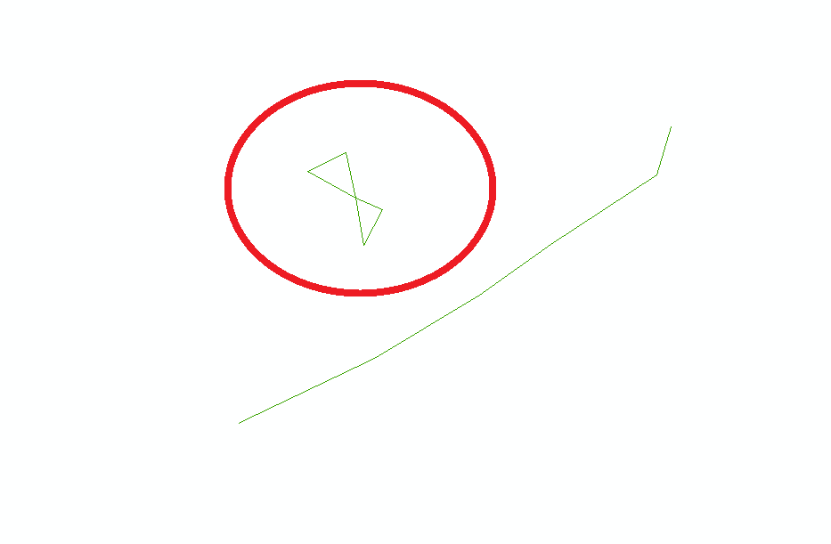

да, не получилось в применении dissolve к линейным объектам, которые имеют общую вершину.
ggis
Сообщения: 302
Репутация: 2
Re: Объединение линейных объектов
Сообщение ggis » 13 авг 2012, 10:23
Кажется понял в чем дело, для таких объектов (см. картинка) инструмент не работает, а для других (например тот, что ниже на рисунке) работает, проверил. Спасибо.

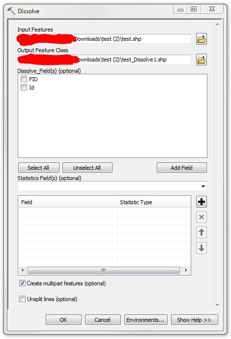

не получается, покажите скрин настроек, пожалуйста.
novia
Сообщения: 2261
Репутация: 489
Откуда: Тель-Авив
Сообщение novia » 13 авг 2012, 12:09
хотя у меня 10.1, но не думаю, что в 10-ке что-то было по-другому в этой операции
