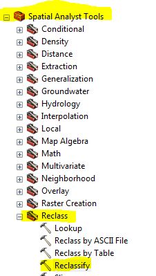

novia писал(а):сделайте переклассификацию в аргисе с указанными порогами (потребуется spatial analyst) и потом из тематического растра сделайте полигоны
А каким инструментом?
novia
Сообщения: 2261
Репутация: 489
Откуда: Тель-Авив
Re: Классификация по NDVI в ERDAS Imagine
Сообщение novia » 19 июл 2012, 11:56
