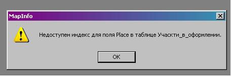

Здравствуйте!
Вопрос в заголовке

Меню MapInfo
1. Таблица / Изменить / Перестроить
2. указываете таблицу "Учаскти_в_оформлении"
3. ставите "галочку" в колонке "Индекс" для строки поля "Place"
4. ОК

Сбой локальной сети или несанкционированное выключение компьютера или т.п. и, как следствие, проблемы с индексным файлом "Учаскти_в_оформлении.IND". То есть нарушение его структуры или вообще удаление.

Или несовместимость версий.
