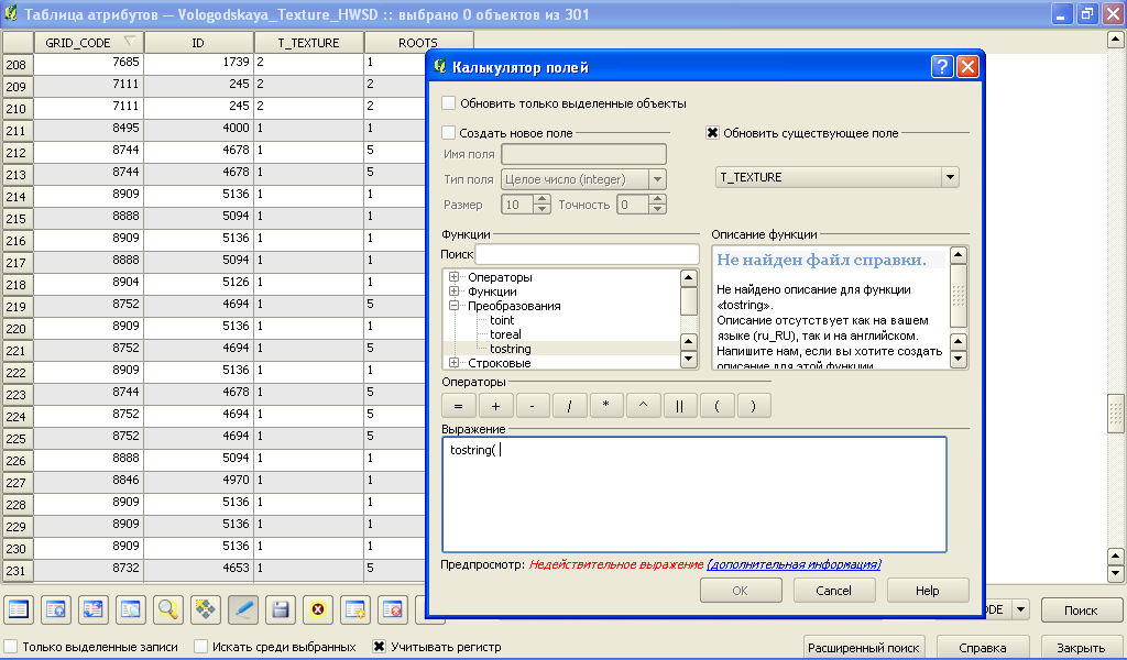

Прилагаю картинку(надо для начала в Поле "T_TEXTURE" заменить "1" на значение "грубые")
Думаю если с одним получится то дальше разберусь
Замена полей.png (55.74 КБ) 13663 просмотра

Поле T_TEXTURE, как понимаю числовое? В таком случае, вам надо создавать новое поле типа String и заполнить его используя выражение
CASE WHEN "ID" = 1 THEN 'грубые' ELSE '' END
Выражения являются новым функционалом и, естественно, в руководстве пользователя прошлой версии о них ничего нет.

Voltron писал(а):Поле T_TEXTURE, как понимаю числовое?
по скрину оно текстовое

Поле числовое(там цифра 1 стоит), а мне нужно чтобы был текст "грубые". В этом же поле есть допустим цифра "2" а мне ее на слово "среднее" заменить надо.

Petruxin писал(а):Поле числовое(там цифра 1 стоит), а мне нужно чтобы был текст "грубые"
Нельзя в числовое поле вставить текст. НЕЛЬЗЯ. Это разные типы данных. Создавайте новое поле (как это делать я вам написал). Потом, после замены всех значений старое поле удаляете, а новое переименовываете.

Выше было же.
Давайте еще раз по шагам.
  1. открыли слой
  2. перешли в режим редактирования
  3. открыли таблицу атрибутов
  4. вызвали Калькулятор полей
  5. выбрали «Создать новое поле». Задали название. Тип поля — «Текст (string)», размер — выбираете такой, чтобы влез самый длинный ваш текст (помним про ограничение в 255 символов и UTF-8)
  6. в поле выражение пишем следующее
    CASE WHEN "T_TEXTURE" = 1 THEN 'грубые' ELSE '' END
  7. жмем «OK»
  8. проверяем результат и сохраняем изменения
Аналогично выполняется замена других значений, только выбирать надо уже не «Создать новое поле», а «Обновить существующее поле» и соответственно менять выражение. После того, как все значения заменены поле T_TEXTURE удаляете (либо встроенными средствами, либо через TableManager), а новое поле переименовываете в T_TEXTURE (тем же TableManager)

Petruxin писал(а):Voltron Будте еще любезны объяснить почему в одном и том же поле после выполнения Вами написанной команды значения заменяются, а после последующей замены другого значения в этом же поле(обновить поле, Ваш код вставляю и заменяю значения...) новое значение появляется, а старое стирается?
Потому что вы невнимательно прочитали то, что вам ответили и не разобрались как это все работает :-)
Если выражение перевести на русский, то получится примерно следующее
ЕСЛИ "T_TEXTURE" = 1 ТО (в поле вписать) 'грубые' ИНАЧЕ (в поле вписать) ''
Что произойдет, если вы замените только первую часть, которая до ИНАЧЕ, а все остальное оставите как есть? Т.е вот так
ЕСЛИ "T_TEXTURE" = 2 ТО (в поле вписать) 'точно' ИНАЧЕ (в поле вписать) ''
Правильно. Все записи, для которых поле T_TEXTURE равно 2, будут обновлены и получат значение поля "точно". А все остальные записи будут обновлены с использованием пустой строки (''). Т.е. менять надо все части выражения.
Вы хотите, чтобы на втором и всех последующих шагах, т.е. когда меняется 2 на какой-то текст, 3 на какой-то текст и т.д., обновлялись только эти поля, а все остальные оставались неизменными. Что для этого нужно? А нужна сущая мелочь — подставлять значение этого же поля. Таким образом, выражение для последующих замен будет иметь вид
CASE WHEN "T_TEXTURE" = 1 THEN 'грубые' ELSE "NEW_FIELD" END
где NEW_FIELD название поля, которое вы обновляете.
Теперь понятно?
