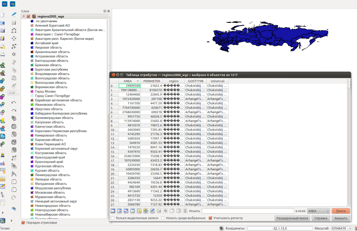

в продолжение темы...
Вот эти данные делались на винде?Bishop писал(а):Суть в том, что если вам передадут файл из системы windows проблема всплывет независимо от значения ключа shape_encoding
- 32.png (465.38 КБ) 13288 просмотров
- Максим Дубинин
- MindingMyOwnBusiness
- Сообщения: 9129
- Ваше звание: NextGIS
Re: 1.8.0 - знаки вопросов вместо кириллицы
да, они делались в Windows
