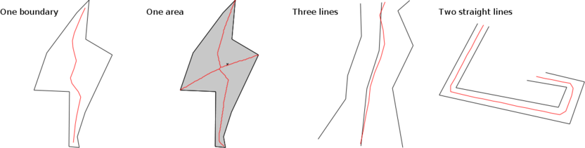

Вычисление "средней" линии может быть полезно для некоторых задач, например, для "усреднения" нескольких GPS-треков, записанных вдоль одной дороги.
Для решения задачи был написан модуль для GRASS (shell-скрипт) v.to.averline. Он использует простой алгоритм, описанный здесь.

Результат работы модуля зависит от типа данных (линии, границы полигонов или сами полигоны).
На заметку: линии/границы должны иметь одинаковое направление.
Примеры:
