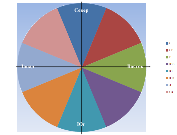

приведу примеры скрипта до замечаний и после, чтобы понятнее было. Хотя код не важен, важны значения, которые в него надо подставить. Программистов прошу сильно не ругать, я этому нигде кроме школы и справочников не учился, но надо же ведь делать, однако.
До:
После:
Соответственно иллюстрация идеи первого варианта:
До:

- Image 1.png (48.54 КБ) 7923 просмотра

Тараканы здесь ни при чём. В учебниках топографии, по которым учат в т. ч. и земельных инженеров, используют формулы вычисления приращений координат. Значения приращений вычисляют по синусам-косинусам из таблиц тригонометрических функций, а знаки определяют по принадлежности к четвертям круга. И если упоминаются какие-то румбы, это вовсе не те тридцать два, что на картушке компАса, а наименования четвертей СВ, ЮВ, ЮЗ и СЗ.
