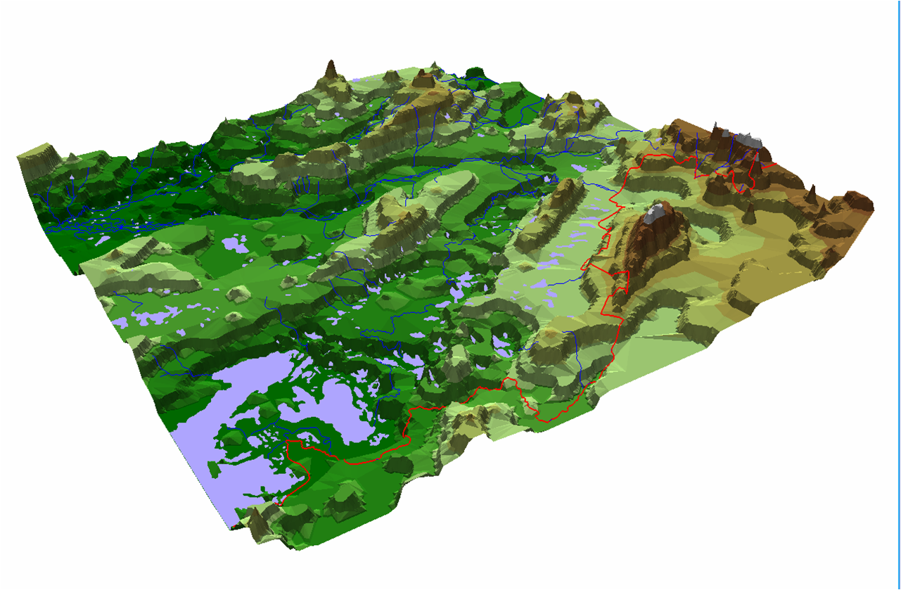

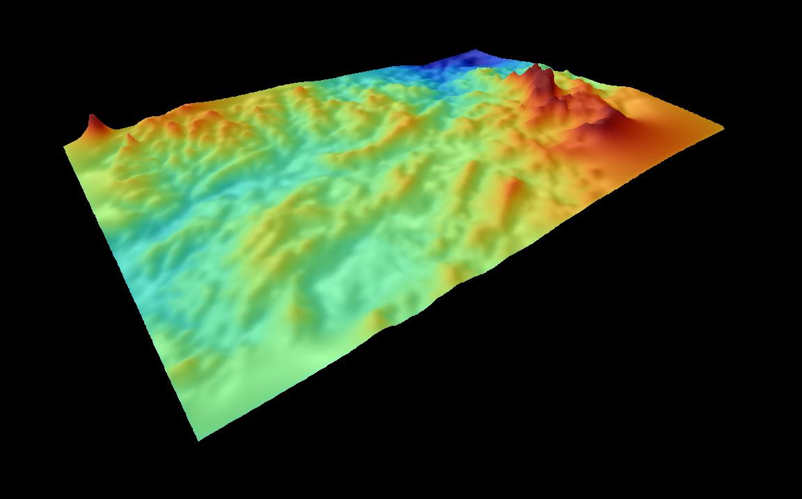

В этой теме буду отписывать возникающие проблемы и сложности при работе с SAGA. Помогите пожалуйста :oops:
1. как настроить цвета чтобы из этого (синий совсем не убирается :( )
3d модель.jpg (41.8 КБ) 20438 просмотров
получилось вот это
3d модельArc.png (799.52 КБ) 20438 просмотров
2. Как сделать рисунок четким?

Дмитрий Барышников
1. У вас на рисунках данные из разных источников DEM сверху и TIN снизу. Посему визуализация отличается. Не уверен точно, но мне кажется SAGA не выводит TIN (в принципе формат не поддерживается).
2. Увеличить его разрешение
Re: Saga 2.0.7. возникающие сложности
Добавлено: 26 май 2012, 09:06
1. Надо изменить цветовую шкалу растра (в свойствах растра). Насчёт TIN: SAGA имеет свой формат TIN.
