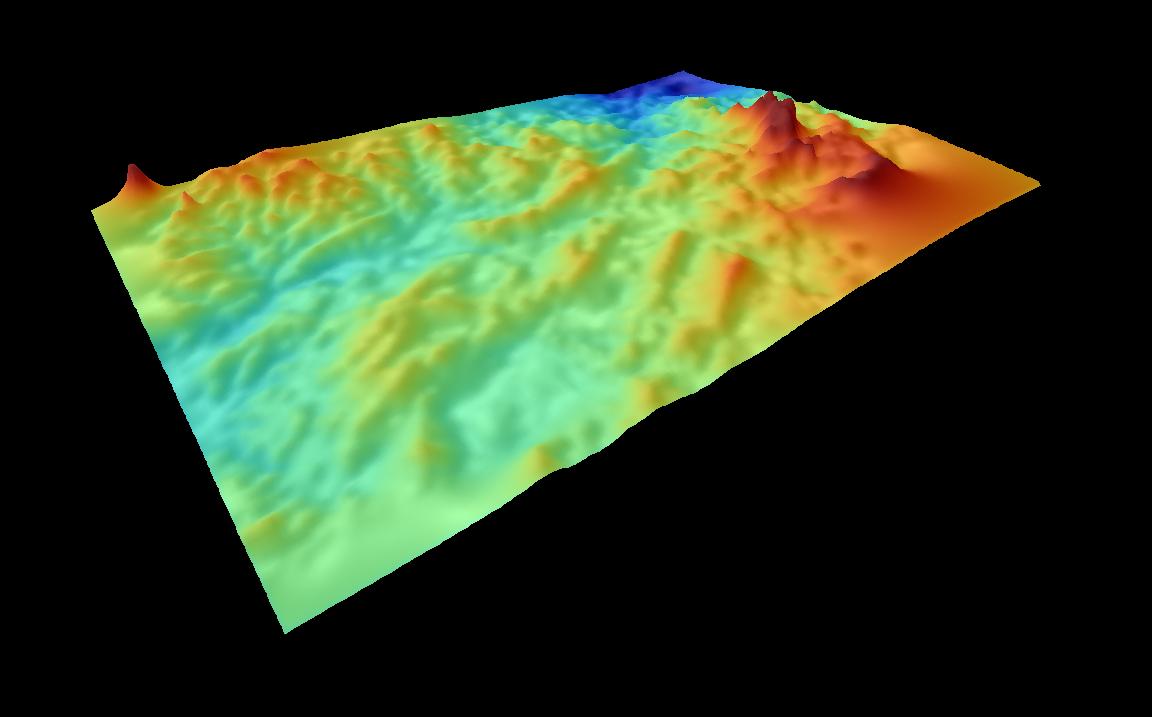

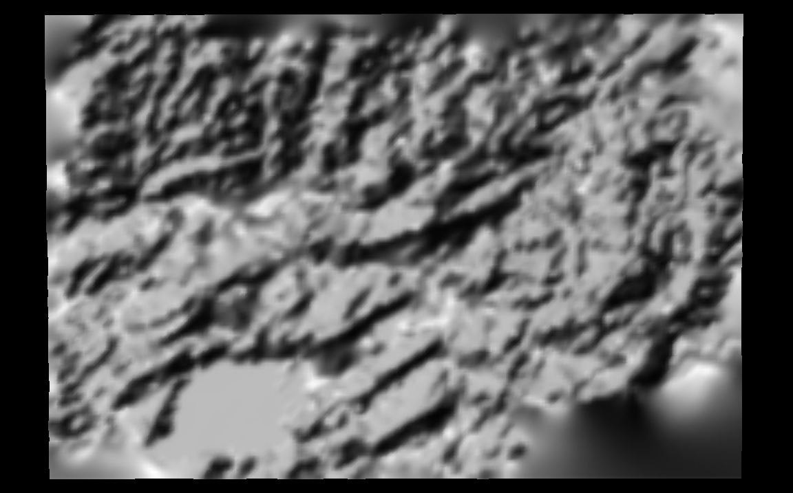

1. как настроить цвета чтобы из этого (синий совсем не убирается :( )
3d модель.jpg (41.8 КБ) 18577 просмотров
получилось вот это
3d модельArc.png (799.52 КБ) 18577 просмотров

1. У вас на рисунках данные из разных источников DEM сверху и TIN снизу. Посему визуализация отличается. Не уверен точно, но мне кажется SAGA не выводит TIN (в принципе формат не поддерживается).
2. Увеличить его разрешение

1. Надо изменить цветовую шкалу растра (в свойствах растра). Насчёт TIN: SAGA имеет свой формат TIN.
