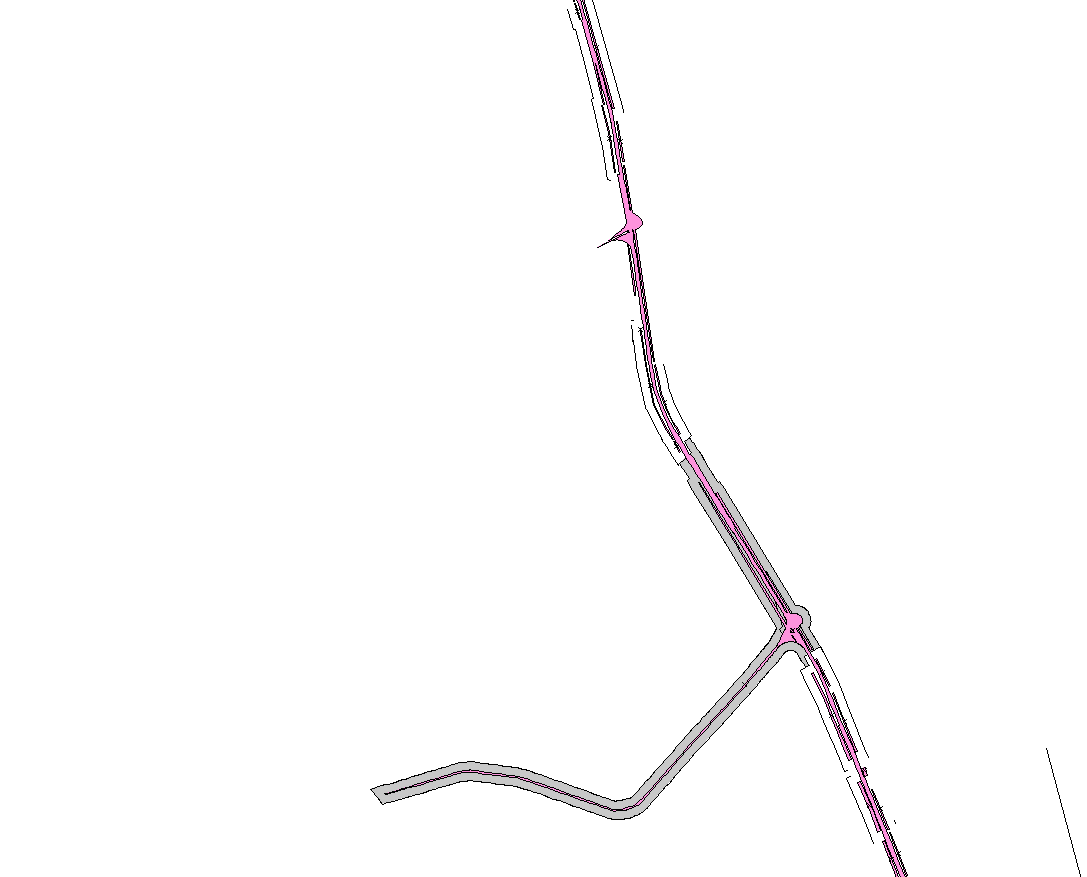

Строю буфер с опцией "Выпрямить внешние углы" v.buffer -s --overwrite --verbose input=error@PERMANENT output=buffer type=area distance=100
Если без этой опции, то буфер нормальный.
А с опцией вот что: розовые - исходные полигоны
серое - буфер
вот сами исходные данные
серое - буфер

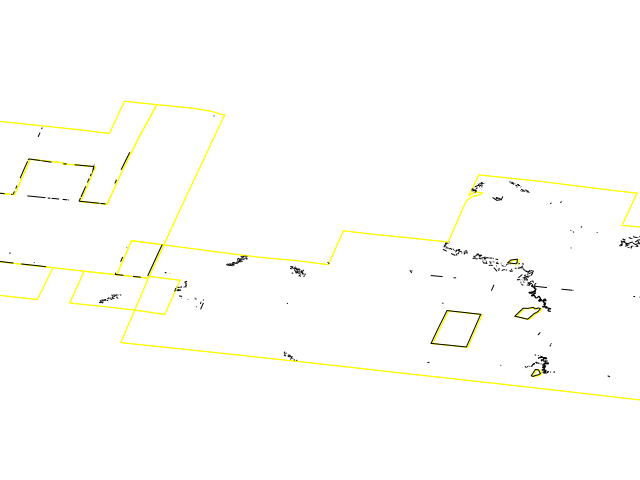

Например, у меня: На рисунке - пример вектора ошибок топологии, полученного с помощью v.build
Например, у меня:
v.build -e map=v_tax error=e_tax --v

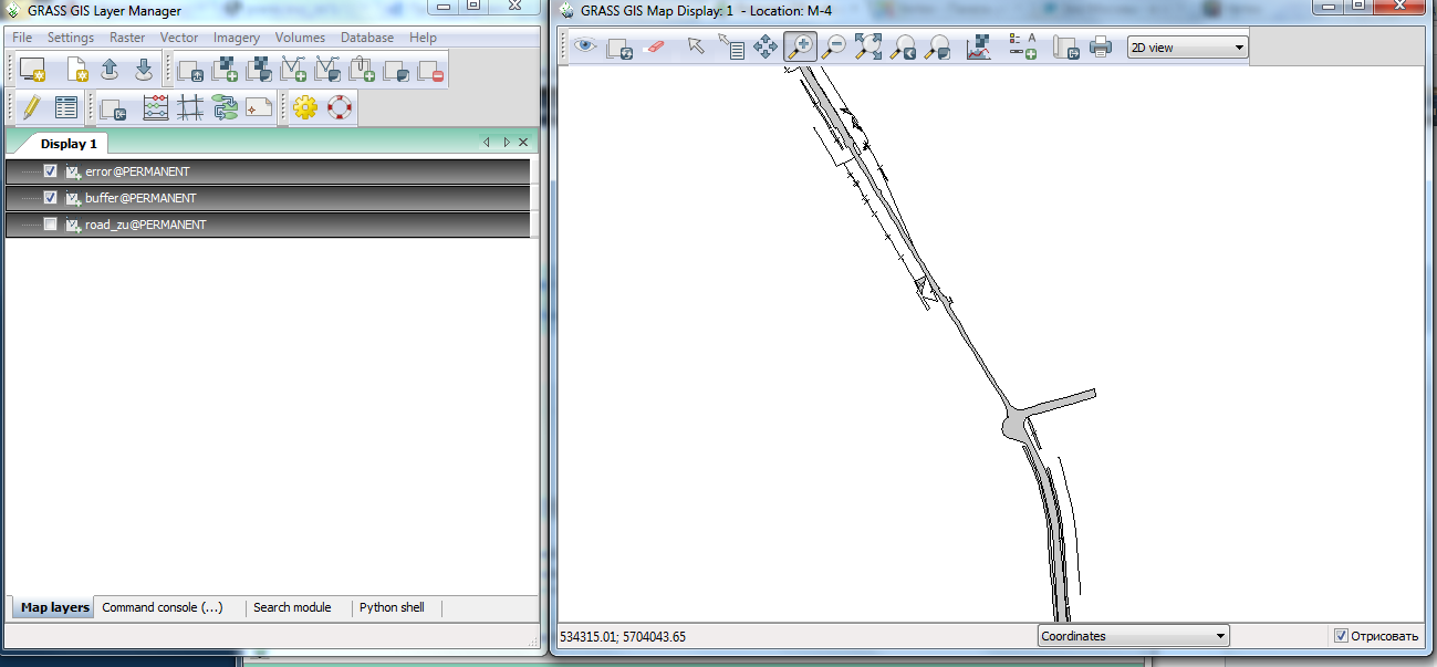

чёрным показан слой с ошибками
екторный слой <error> уже существует и будет перезаписан

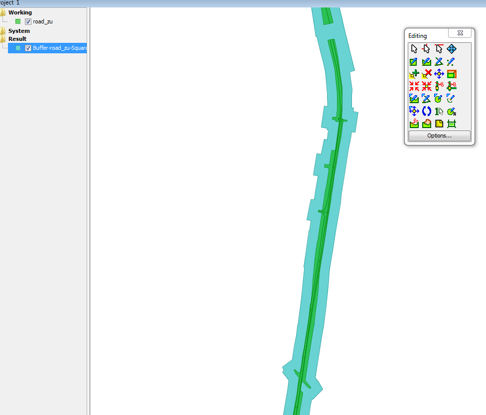

Проблема решена, но не полностью
Использовал OpenJUMP Version 1.5.1 stable rev.2721. (JTS 1.12.0)
JTS rulezz!
Углы у буфера выпрямлены.
JTS rulezz!
