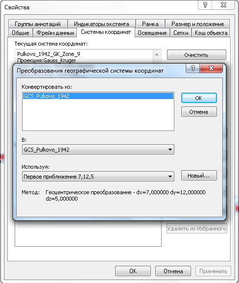

Вопросы, которые я не смог разрешить до сих пор. Знающие спецы, разъясните пожалуйста. Сами вопросы -
-Что произойдет после преобразования, который указан на скрине?
-Будут ли координаты, получаемые с внешнего GPS, сдвигаться на указанные величины dx=7, dy=12, dz=5?
-В каком файле эти смещения прописываются, формат файла и возможность редактировать?
-При экспорте данных на внешнее устройство, будут ли переданы данные об этих сдвигах?

На скрине вообще-то показано, что СК одна и та же, что на входе, что на выходе. Так что на первый вопрос ответ, видимо, "ничего не произойдет".
И есть у меня ощущение (это всего лишь ощущение), что если речь идет всего лишь о преобразовании СК треков, продукты ESRI - это стрельба из пушки по воробьям.
Непосредственно отвечу на последний вопрос: преобразование координат (не важно, в чем выполняемое) обычно ведет к их пересчету, а не к тому, что где-то рядом с ними начинают храниться параметры перехода. (Хотя, скажем, формат ESRI PRJ-файлов таки может хранить в себе обратный переход - от описываемой в нем СК к WGS84). Не сказано, какое там будет "внешнее устройство", потому более конкретно ответить сложно.
Опишите задачу, так всем будет понятно, а такие вот частные вопросы, сформулированные в отрыве от контекста, или недостаточны, чтобы получить ответ, или предполагают множество ответов.

Мне казалось, что *.prj-файлы Esri как раз-таки не могут в себе хранить преобразования датумов, в отличие от аналогичного формата OGC WKT.
В ArcGIS эти параметры хранятся на локальной машине в бинарных файлах с расширением ".gtf". У меня на компьютере (Win7, ArcGIS 10.0) они лежат в каталоге %AppData%\ESRI\Desktop10.0\ArcToolbox\CustomTransformations . Для других версий Windows и ArcGIS может быть по-другому.
Создаются такие файлы с помощью инструмента "ArcToolbox/Data Management Tools/Projections and Transformations/Create Custom Geographic Transformation". Для параметров из ГОСТ Р 51974-2008 есть популярный набор трансформаций от Дата+.
В самих наборах данных нет никакой информации о трансформациях, использованных при их подготовке. При редактировании данных в ArcMap пользователь должен сам задавать трансформацию в свойствах фрейма данных. При перепроецировании также необходимо указывать трансформацию, как Вы и делаете. Будет ли трансформация применена при перепроецировании в ту же систему координат (и в какую сторону она будет применяться) - не проверял.
Для ясности посоветовал бы всем пользователям продуктов Esri при распространении данных в российских системах координат прилагать к ним и файл трансформации в WGS84, который они использовали при подготовке данных.

Проверил, действительно, инструкцию TOWGS продукты ESRI не знают. Сбило с толку то, что она частенько в prj-файлах встречается.
