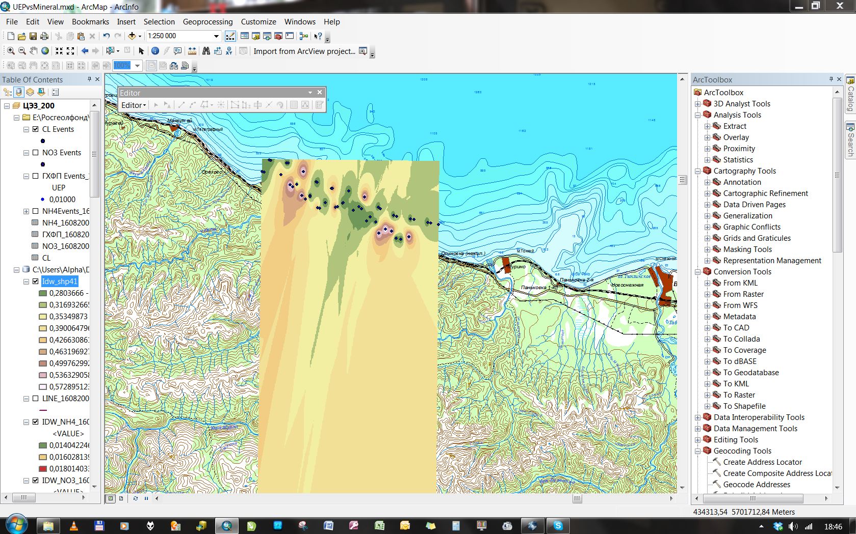

При проведении IDW интерполяции (Spatial Analyst Tools) результат расстягивается на неопределенную велечину на юг. Пробывал задавать Extent но так ничего и не вышло. Не могу разобраться как именно задать границы.(не ругайте аркмеп изучаю 3 день, прочитал только руководство).
Изображение прилагаю.

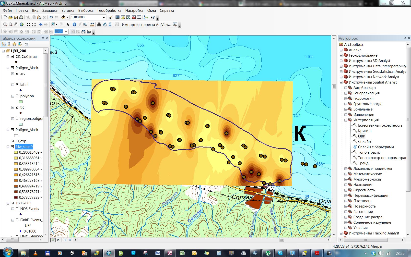

Так тоже пробывал, вот, что выходит:

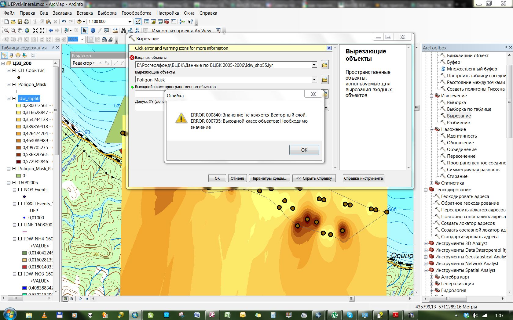

Не режет, выдает ошибку.
Также пробывал резать по растру. Режет только если преобразовать результать интерполяции в точечный shp файл, но тогда и результат не видно.

Получилось сделать лишь через точки. Но думаю, что это не самый простой вариант (= и смотрится не очень красиво. :oops:
