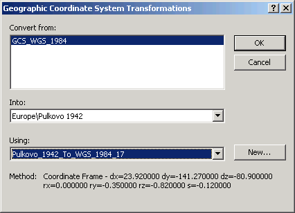

Это как раз неудивительно. Параметры перехода из Пулково 1942 в WGS 84 даже в ГОСТ-ах периодически переопределяются.
Хорошо, что ArcPad использует системы ArcGIS'а. Замечательно, что в ArcGIS-10 Geographic Transformation по имени Pulkovo_1942_To_WGS_1984_17 соответствует ГОСТ Р 51794—2001. Прекрасно, что можно создавать пользовательские проекции, в которых задавать параметры, как в Pulkovo_1942_GK_Zone_X, только подправлять False_Easting и False_Northing так, чтобы устранить сдвиг.

А как сразу при создании слоя задать СК1942 с параметрами преобразования перечисленными ниже?
Method: Coordinat Frame - dx=-23.920000 dy=141.270000 dz=80.900000
rx=0.000000 ry=-0.350000 rz=-0.820000 s=-0.120000
Извиняюсь, если выразился неправильно.
Чувствую, что все ближе к цели.
