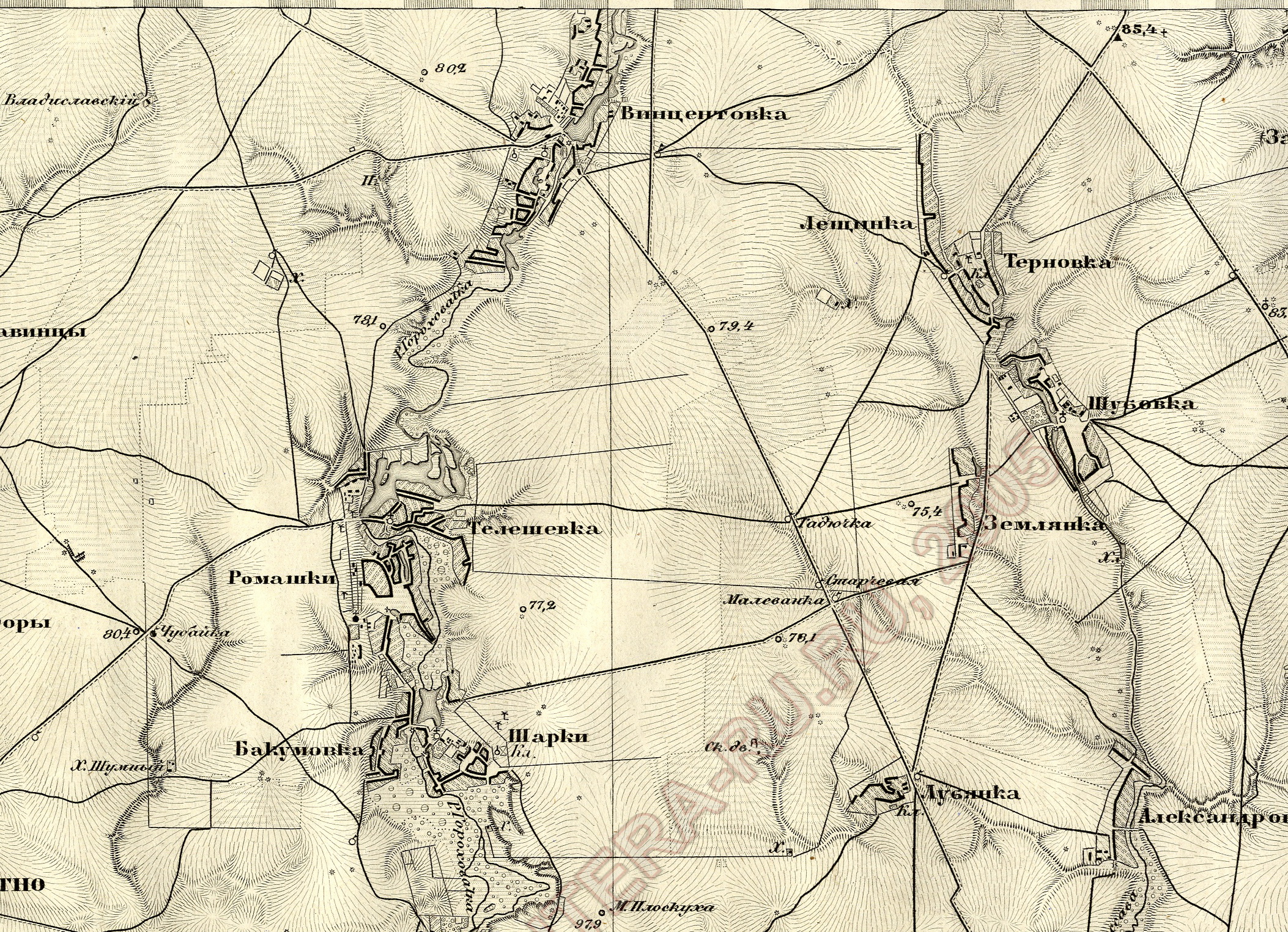

Да, Шуберта. Вот участок карты. Нужный участок - район Винцентовки
- 24-9 chast.jpg (2.15 МБ) 23274 просмотра

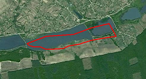

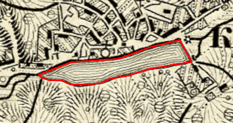

Re: Совмещение космоснимка и карты-трехверстовки
первый грубый результат
привязывал в Global Mapper, проекция Гаусс-крюгер, зона 6. Пулково взял 30.326053, возможно грубо. привязывал по минутной рамке.
- Image 3.png (239.42 КБ) 23245 просмотров

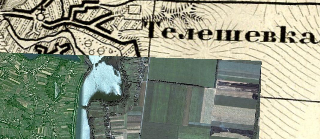

Ваш кусочек вообще пиксель в пиксель получился, судя по водоему
- Image 4.png (880.34 КБ) 23234 просмотра
