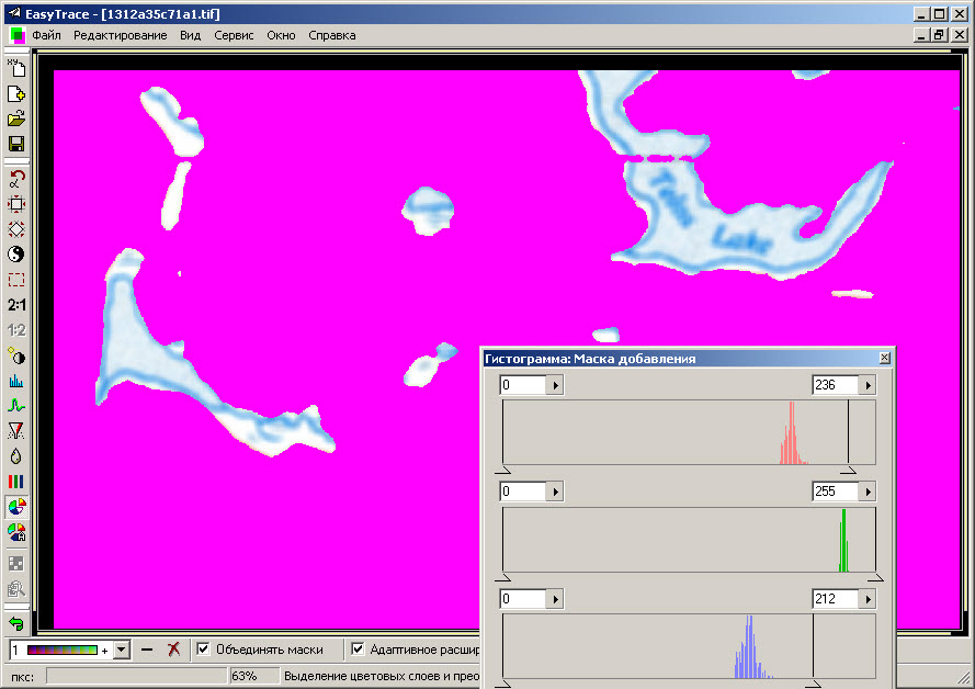

Такой точности хватит?
Сообщение Григорий Степанов » 16 июн 2012, 09:08
После максимального размытия с радиусом в 6 pix и выборке по гистограммам получается следующая картина:
Если лес на растре преобладает - разумнее выделять не лес, а полигоны без леса. Затем убрать "мусор", поправить форму "дырок", а затем, вырезать их из полигона совпадающего с рамкой листа карты.
P.S. На мой взгляд, полигоны "дырок" несколько сжаты. В старших версиях пакета есть специальный инструмент "Расширить/Сжать полигоны, сдвинуть полилинии". С его помощью легко привести границы всех выбранных полигонов к требуемым размерам.
В 7.99, границы отверстий выделенного ч.б. растра можно расширить следующей цепочкой операций:
1. Преобразовать ч.б. растр к серошкальному (256 градаций серого)
2. Размыть границы отверстий подходящим радиусом маски
3. Заново выделить ч.б. растр, выбрав только чёрный цвет, или прихватив элементы "вуали" образовавшейся на границах между белым и чёрным цветом.
Кстати, поскольку векторное редактирование в 7.99 далеко отстаёт от возможностей старших версий, стоит попробовать удалить следы сетки, попавшие в отверстия, обычной растровой "кисточкой".
