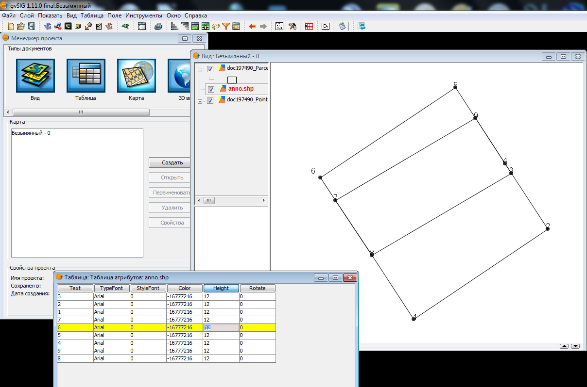

Вот тут в вложении на картинке земельный участок и его точки, которые должны быть подписаны, так требует законодательство :) . Есть некоторый требования из-за которых ВСЕГДА приходится двигать надписи по карте.
Нормально расположена надпись точки 6, потому как я ее ручками передвинул, все остальные аннотации расположены по дефолту.
аннотации в gvSIG

Не понял, зачем для подписей точек текстовые аннотации. Чем символика в QGIS не устраивает? Настроить нужный отступ же можно, так?

Про QGIS не знаю, но gvSIG меня как раз и привлекает своими мощными инструментами по созданию надписей.
Не понимаю, зачем нужно создавать отдельный слой с аннотациями, если в свойствах исходного слоя можно всё замечательно настроить? (о gvSIG)
