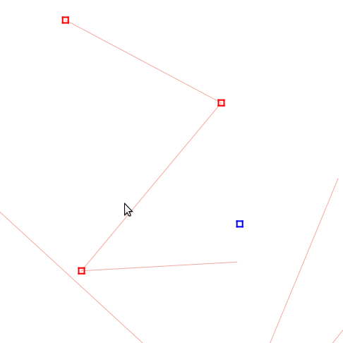

Инструмент Редактирование узлов
Есть некий линк, с множеством узлов. Стал замечать, что если присоединяю последний узел линка к точке (из точечного слоя), предпоследний узел отрывается от своего положения. Ролик это показывает на примере.

Да... прикольная... когда изменив конец линка, внезапно обнаруживается что начало оторвалось от точки... причем сразу это не видно - а отматывать полстраны, для того чтобы посмотреть на начальную точку линка - оверхед.
Я старательно метился именно в конечный узел и вне ролика. В общем этим инструментом теперь невозможно работать... В первый раз попадаешь в сам узел второй уже в линию. Не надо реагировать вообще на щелчек по линии.
Кроме того наблюдается перенос конечного узла без перерисовки самого линка (см рис.)
