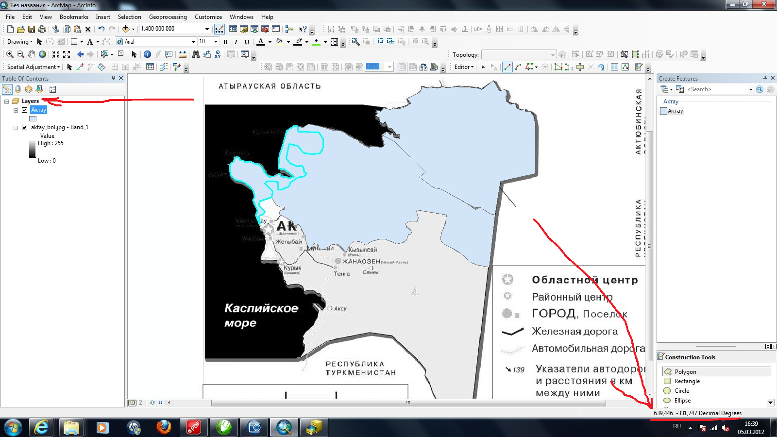

Добрый день,Гисчане) Помогите плиз! Хочу отцифровать карту области из растра файла. Работаю в арггис10. какова логика оцифровки? я создал в каталоге базу данные в ней функцию класса-полигоны, открываю в аргмапе. Загружаю раст с картой, пытаюсь редактором создать полигон но он пишет- the Created Feature task could not be conpleted. в некоторых случаях удавалось создавать несколько полигонов но потом все. что не так делаю, и вообще можно так это сделать?

маленьгие полигоны создаются
Маленькие полигоны создаются

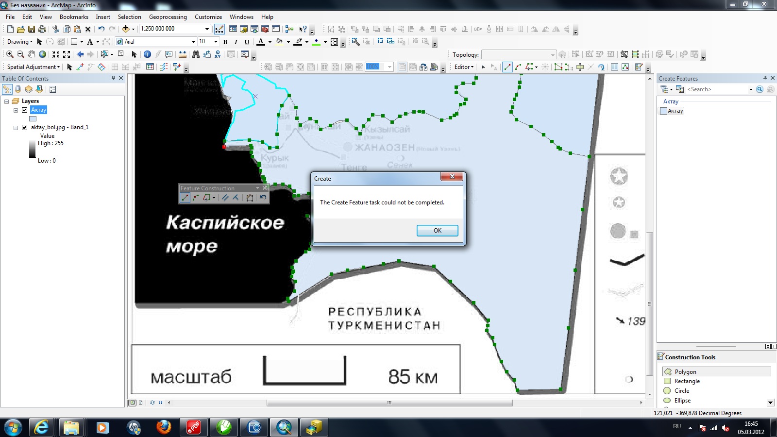

А вот большой объект после выхода ошибки исчезает :(

ваша карта не привязана. объекты имеют размеры больше шара, потому аргис и не может их создать.
привяжите растр к какому нибудь источнику (например, OpenStreetMap)
настройте систему координат фрейма данных (стрелка слева)
оцифровывайте объекты.
