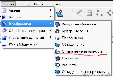

Такие объекты, как например озёра, дельты рек, обычно представляются полигонами. Что бы показать на площади остров, мы используем "правка > добавить кольцо". При этом вершины вычитаемого полигона надо указывать ЛКМ. У меня такая ситуация что водные объекты я экспортирую из чертежа Автокад (такие данные мне представил заказчик) плагином dxf2shp как полигональные объекты (на чертеже у меня полилинии). Мне необходимо вычесть из одного большого полигона острова, простым выделением нужных полигонов. Как это можно сделать?

Сообщение Максим Дубинин » 13 фев 2012, 12:41
насколько я понимаю, к сожалению, пока только вот таким неудобным способом

Сообщение gadkiy_uut » 13 фев 2012, 13:14
Ура! Всё прекрасно получилось!! Спасибо огромное!!
Правда делал просто через "разность"

Сообщение Максим Дубинин » 13 фев 2012, 13:26
пардон, я не то подчеркнул.
