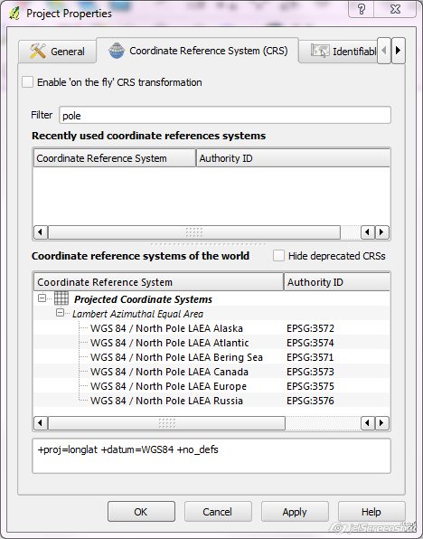

В QGIS не нашёл где выбрать азимутальную проекцию. Читал справку там, тоже нету.

Выбор СК: «Установки - Свойства проекта - Система координат». Если нужной проекции нет среди предустановленных — создайте: «Установки - Ввод системы координат».
