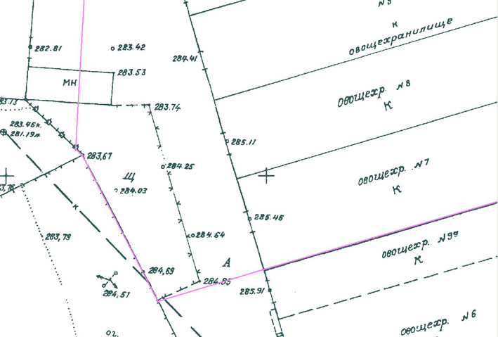

г. Екатеринбург. Имеются файлы растров масштаба 1:500 (250 на 250 м в реальности, 50 на 50 на бумаге, 200-300 dpi, ), система координат местная "план-схема", (имеются параметры перехода с точностью до 0,02 м через аффинное преобразование в СК 63).

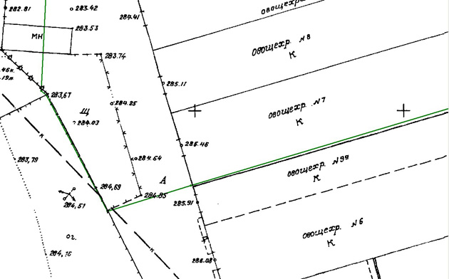

С 01.01.2012 в связи с переходом Росреестра в единую систему координат МСК 66 (для свердловской области), возникла необходимость корректно перевести растры в новую систему координат. Простой пересчет 4-х угловых точек не дает перевод растра, т.к. от исходно появился поворот, смещение и масштабирование.
вот пример - соотношение границ участка и растра до пересчета:

тоже самое после пересчета:

Аналогичную задачу решал следующей последовательностью действий:
1. Группы растровых файлов с привязкой в план-схеме преобразовывал в проекцию МСК используя утилиту TransCoor http://mapbasic.ru/transcoor. Растры остаются неизменными, а TAB файлы создаются новые, в МСК;
2. Импортировал растры в Панораму с использованием файлов привязки MapInfo (TAB в МСК). Панорама при импорте преобразовывает растры по методу наименьших квадратов;
3. В Панораме загружал все преобразованные растры, потом делал математическую основу в новой МСК и по рамкам новых номенклатурных листов экспортировал растры листами из Панорамы в формат MapInfo.

Как вариант - в файле prj прописываете параметры для МСК и для МСК-66 (она явно на базе СК-63). В файлах привязки TAB меняете "план-схема" на параметры прописанной в PRJ вашей МСК, далее можно изменить парметры системы координат карты на МСК-66 и работать фактически с неизмененными данными, но уже в МСК-66...

Gan писал(а): С 01.01.2012 в связи с переходом Росреестра в единую систему координат МСК 66 (для свердловской области), возникла необходимость корректно перевести растры в новую систему координат.
попробуйте определить параметры обоих проекций (МСК 66, СК 63) для своей территории в терминах PROJ4, здесь уже неоднократно такие процедуры описывались. После чего сделайте расчет композиции из своих аффинных и перехода СК 63 => МСК 66 на густой сетке (получите координаты пикселей в МСК 66), и трансформируйте свои растры. Мы в Сканексе это делаем, наверняка можно GDAL приспособить, или вообще самим запрограммировать "ближайшего соседа"

СК 63 => МСК 66 - должен быть линеен, а два аффинных преобразования дают одно аффинное преобразование. На мой взгляд можно обойтись и без сетки.
Другое дело, что тогда пересчет 4-х точек из файла привязки должен дать ту же точность, что и аффинное преобразование. Отсюда имеем вопрос - что именно изображают векторные контура?
Может какие-то проблемы в настройках Мапинфо?
