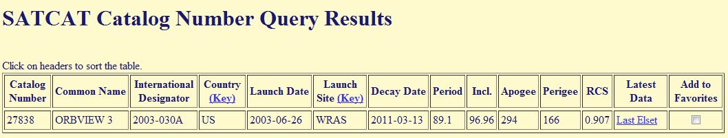

NORADID не хватает в характеристиках, можно еще ООНвский номер (Для OV-3 NORAD ID: 27838, International Designator 2003-030A)
Параметры орбиты: апогей, перигей, наклонение, период обращения, для OV-3 должны быть: 294 км, 166 км, 96.96 град., 89.1 мин.
Еще бы добавить дату запуска, схода с орбиты (для OV-3 запуск 2003-06-26, сход с орбиты 2011-03-13).

- Сколько не пересмотрела источников указанные параметры орбиты:
- Долго думала, стоит ли добавлять размеры спутника. Решила ограничиться массой, потому что они бывают таких занимательных форм и размеры указывать - это неблагодарное занятие.
- Для радарных сенсоров, необходимо создавать отдельный шаблон - их параметры отличаются от оптико-электронных. Такой шаблон показан на примере PCA Radarsat-2.
И коротенькие замечания по теме:
- Добавила, предложенные Bishop поля.
так и не нашла. Везде пишут «Круговая солнечно-синхронная на высоте 470км».294 км, 166 км

ID - самый наиважнейший из характеристик КА
- это как паспорт для гражданина. По ID в Интернете все остальное можно найти, включая TLE. Параметры орбиты взял с NORAD (система контроля за космическим пространством) - точнее не бывает. Адрес такой (нужна регистрация) http://www.space-track.org.

Зарегистрировалась, жду одобрения, что бы и самой посмотреть. Занятная ситуация получается: на сайте разработчика данные отличаются:

Действительно интересно. Возможно это последние параметры орбиты до затопления в океане.
Здесь говорят http://nssdc.gsfc.nasa.gov/spacewarn/spx596.html Initial orbital parameters were period 92.5 min, apogee 429 km, perigee 365.7 km, and inclination 97.3°.
