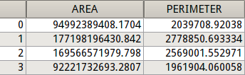

а в каких единицах результат? я попробовал эллипсоидом на геосэмпле (admin), у меня странные цифры и не метры квадратные и не километры...
ты таки выбрал случай самый последний в приоритетах (эллипсоид, новый шейп), но тоже хорошо

Максим Дубинин писал(а):а в каких единицах результат? я попробовал эллипсоидом на геосэмпле (admin), у меня странные цифры и не метры квадратные и не километры..
Глупый вопрос. А файлы заменились и галка Ellipsoidal установлена? Потому что у меня выдает совсем другую картину

прошу прощения, действительно галочку забыл поставить, хотя вроде проверял два раза, поэтому и вопрос мой про единицы был глупый, признаю
