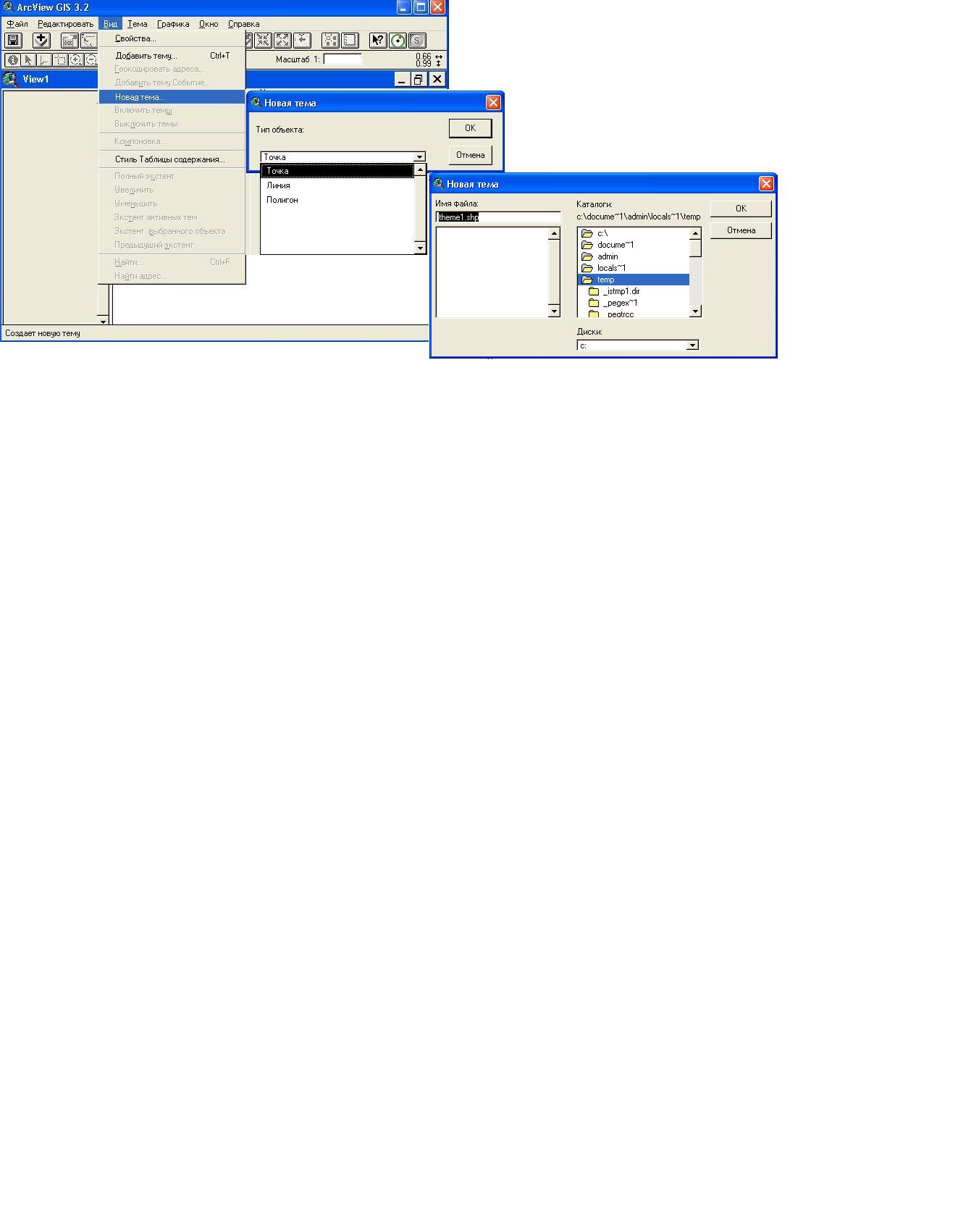

Вроде просмотрел книжку Коротаева и Правиковой, а что то не могу разобраться.
Сообщения: 4744
Репутация: 495
Ваше звание: хрюкало
Re: Как создать шейп файл?
Сообщение nadiopt » 13 янв 2012, 20:46
смотрим картинку (под рукой только paint, вышло коряво)

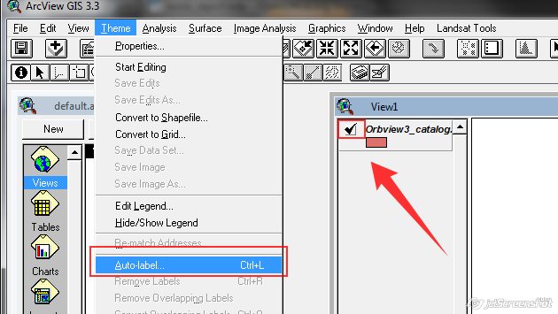

Где в АркВью проставляются подписи к элементам?
и как удалить шейп из ТОС?
Сообщение Максим Дубинин » 16 янв 2012, 12:03

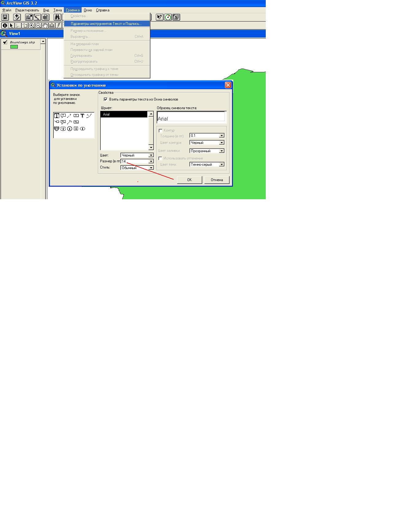

А где проставляется размер шрифта подписей? (задаю вопросы по мере поступления)
Большое спасибо nadiopt и Максим Дубинин!
Сообщения: 4744
Репутация: 495
Сообщение nadiopt » 17 янв 2012, 17:40
гы моя очередь
GreatDeal, осваивайте метод научного тыка:)
