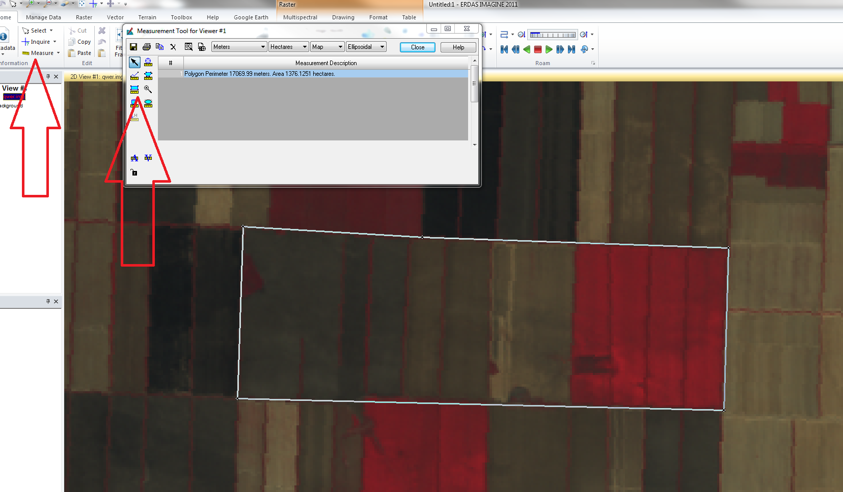

Подскажите пожалуйста новичку, а как посчитать площадь в виде сверху в ердас 2011?
Re: расчет площади/длины в ERDAS
Добавлено: 02 май 2012, 15:17
Saimon
Добрый день,
не могли бы уточнить что значит
I0F писал(а):в виде сверху
?? в 2Д виде?
Выбираете Measure (левая красная стрелка),затем указываете что и как будете мерять.
